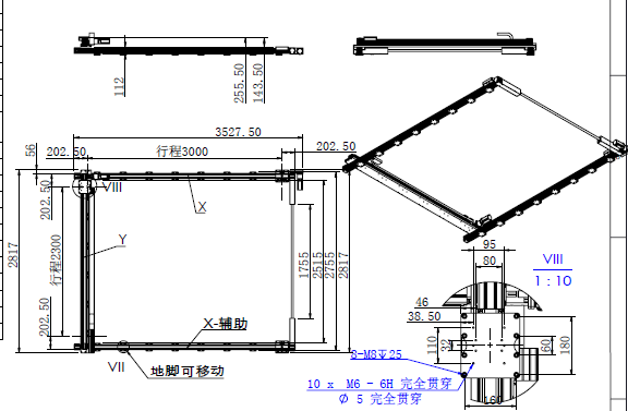

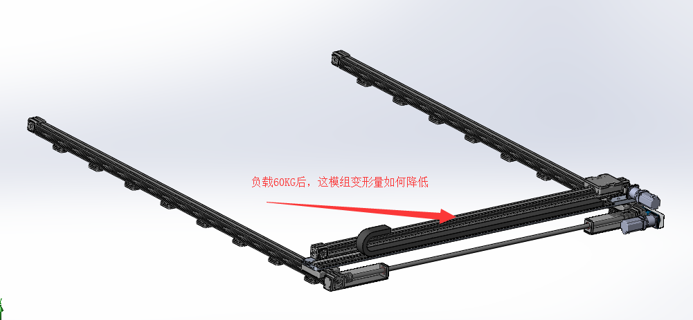

现在中间模组负载60kg,下沉变形量在2mm~3mm,如何降低变形量! 微信图片_20190109193218.png 微信图片_20190109193223.png

现在用的是什么材质?选择刚度比较高,也就是弹性模量比较大的材料。
现在用的都是铝材,用哪种材料会比较好?现在打算在中间横梁下的连接板下再增加40x40的铝型材!  发表于 2019-1-10 11:04
发表于 2019-1-9 22:31:34 | 显示全部楼层
增加截面惯性矩。
发表于 2019-1-9 22:40:38 | 显示全部楼层
预拱
好像可行,没有实际操作过  发表于 2019-1-10 10:17
发表于 2019-1-10 04:27:33 | 显示全部楼层
下面不能做加强筋吗
现在打算在中间横梁下的连接板下再增加40x40的铝型材!相当于加强筋!  发表于 2019-1-10 11:05
发表于 2019-1-10 08:24:35 | 显示全部楼层
选材及截面。
