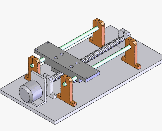

大家看看这个结构合理吗

感觉齿轮齿条会好些

你放心好了不会卡死,这种我们做过很多,都是用链条的呢,精度比同步带更差。

发表于 2019-1-15 13:26:51 | 显示全部楼层
安装精度是个大问题,后期震动什么的

1.该图只是方案图,很粗糙,运动部分看不清在哪?可以出详细点图纸来讨论;
2.你同事担心的问题,跨距大,滑轨卡死,这个问题不会出现的,你这个跨距是860,我之前做的是跨距1350,没有问题,安装时候需要注意滑轨的所附顺序;
3.对于这种一边驱动一边支撑的机构,有条件的话最好做双驱,更稳定;
4.这种机构属于常见单边龙门机构,简单,出详图欢迎讨论
