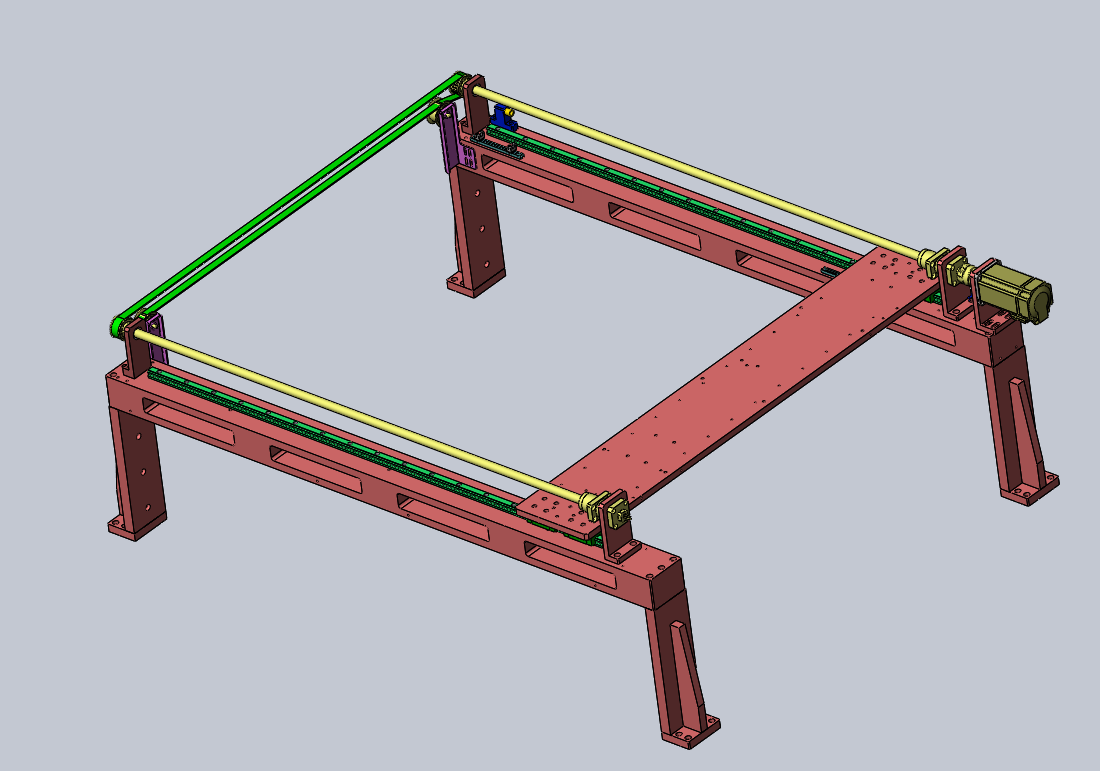

发表于 2019-1-9 09:27:07 | 显示全部楼层 |阅读模式
模组跨距860,两边用丝杆驱动使用一个电机,末尾用同步带连接。同事说这个结构会导致两边有1mm的误差,这样设计的目的是防止跨距太大而导致导轨卡死。
发表于 2019-1-9 09:33:48 | 显示全部楼层
860跨距不算大啊,负载有多少?怎么动作?

发表于 2019-1-9 09:44:36 | 显示全部楼层
怎么会有1mm的误差呢?你选用定位精度高的同步轮和同步带,精度控制在±0.05内没问题,有人说能达到±0.02mm。要注意同步带的张紧。两个丝杠上的螺母在丝杆方向上不一致,需要通过锁一个公用零件校正,为方便调整完锁付,同步轮建议使用哪种可以后锁螺丝夹持型的;如果两个螺母本身就有一个公用的固定零件,就更方便了。

发表于 2019-1-9 09:45:30 | 显示全部楼层
装配很难。 两根梁之间加定位辅助。
丝杆很难,建议改齿轮齿条
回复 支持 0 反对 1
发表于 2019-1-9 09:46:27 | 显示全部楼层
速度快不行,同步带这么长响应延时
发表于 2019-1-9 09:46:57 | 显示全部楼层
四块立板,这样连接,螺钉受剪力了。
添加台阶面从侧面拉最好
发表于 2019-1-9 09:55:46 | 显示全部楼层
你同事担心是有道理的,建议将电机放两丝杆中间,再用同步带分别驱动两边的丝杆,这样同步性能会好很多。

 楼主| 发表于 2019-1-9 09:59:04 | 显示全部楼层
探根究底 发表于 2019-1-9 09:44
怎么会有1mm的误差呢?你选用定位精度高的同步轮和同步带,精度控制在±0.05内没问题,有人说能达到±0.02m ...
就是装配的时候不方便对吧,需要加一个公用零件便于安装,是这个意思吗?
