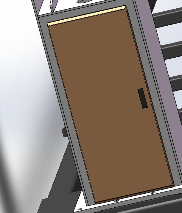

由于周围有物体,柜门不能做成旋转的,要求开锁后,人上提一下把柜门打开,这处的结构该如何设计?

买2把锁  拧下锁  上下插销退开

发表于 2019-1-8 17:26:41 | 显示全部楼层
门下面焊两个销,插进洞里。开锁、往外倾斜、一拔下来了
发表于 2019-1-8 17:28:00 | 显示全部楼层
上长档板,下短档板
加锁不加  发表于 2019-1-8 17:47

发表于 2019-1-8 18:00:35 | 显示全部楼层
门板下边焊定位销插到机架上的孔里,上边装一个锁扣,有那种往下拉的,跟弹簧销差不多。
发表于 2019-1-8 21:37:37 | 显示全部楼层
门的结构尺寸和重量分别是多少?
发表于 2019-1-8 21:54:25 | 显示全部楼层
参考纱窗的结构,把手和锁放在上面
发表于 2019-1-8 21:58:07 | 显示全部楼层
开锁情况下,门往上提,下边缘脱离下门框后往外拉(下边也加个把手),上锁时限制门上下移动
