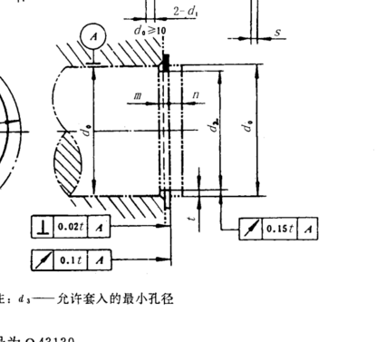

请教大家,有关于弹性挡圈沟槽尺寸的问题

这个垂直度与圆跳动关系非常类似于形位公差与尺寸公差的关系.......例图要不失一般性。
另:要是提问的时候附个截图,坛子里的大神分分钟给你讲清楚他的前世今生。
发表于 2019-1-8 13:11:45 | 显示全部楼层
你这个是全跳动是双箭头那个.  垂直只指的一个母线,  转起来量就不对了。

垂直0.02t  ,跳动0.1t,这个地方是合理的么?
机械手册里的图
机械手册里的图

你想想看,被测面的微观表面结构是不是有很多凸起与凹坑组成的?就叫他波峰与波谷,圆跳动的测量值是波峰与波谷的差值,而垂直度的被测平面是由3个最高的波峰决定的面,这两个值谁大谁小?

这块确实没有,刀具圆角吧。
