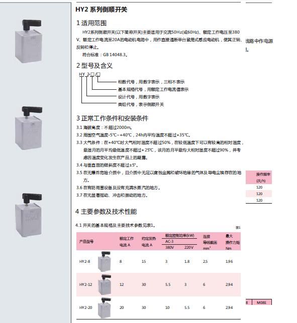

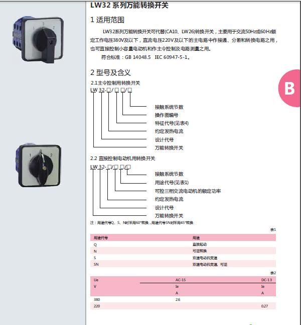

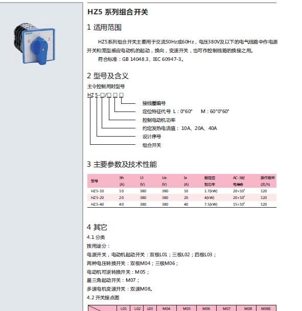

      手上有台小直流电机,电压24V,电流550mA,想给它配一个组合开关作控制用,能控制开关,正转反转。在正泰的网上翻了翻,找到正泰的HZ5系列,按样本说明选了一个HZ5-10/1.7M05的型号,即HZ5系列发热电流10A,控制电机功率1.7千瓦,电机可逆开关M05,算是这系列里最小的了。
另外,在正泰的样本里还看见有HY2系列的倒顺开关和LW32系列的万能转换开关,看成样本与HZ5系列的功能、性能参数差不多,不知这三者间是否可替换用于我这台小直流电机的控制?还是说使用是有区别的,各有其适用场合,请内行人指点。
/ r4 R$ q( X, Q/ T" E% L: k

这些开关都太笨!
有道理  发表于 2019-1-7 08:32

: [/ b* d% p* L% |/ z9 M确实,这些开关对这样的小直流电机都太大了,请电气方面的朋友指点一下,有没有适合的小开关介绍选用。这个开关只要求能控制电机正反转换向,手动操作,动作不频繁,对安装体积重量均无特别要求
