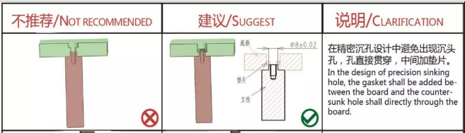

aa895957432 发表于 2019-7-1 15:22
第七个案列(孔直接贯穿,中间加垫片)没理解。 这样的话两个台阶公差怎么标注
帮你上个图
