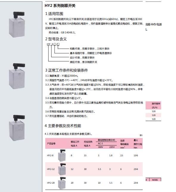

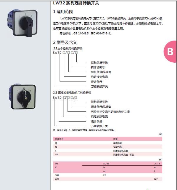

手上有台小直流电机,电压24V,电流550mA,想给它配一个组合开关作控制用,能控制开关,正转反转。在正泰的网上翻了翻,找到正泰的HZ5系列,按样本说明选了一个HZ5-10/1.7M05的型号,即HZ5系列发热电流10A,控制电机功率1.7千瓦,电机可逆开关M05,算是这系列里最小的了。
另外,在正泰的样本里还看见有HY2系列的倒顺开关和LW32系列的万能转换开关,看成样本与HZ5系列的功能、性能参数差不多,不知这三者间是否可替换用于我这台小直流电机的控制?还是说使用是有区别的,各有其适用场合,请内行人指点。

 楼主| 发表于 2019-1-6 00:06:06 | 显示全部楼层
抱歉,发贴时把三个样本以附件形式发了,当时没显示要积分威望才能看的,应该是系统自动设置扣威望的。已发内容又无法编辑,只好在后面补上附图,请各位坛友见谅。1 [9 ~4 [7 \; U: Z+ C% f$ ?

发表于 2019-1-6 23:56:09 | 显示全部楼层
装在哪?有什么要求?启动频繁么?2 s" y% h% c4 u* x
/ J# s7 X/ q$ L- s如果是我,这些开关一个看不上!一个字。。。笨!
