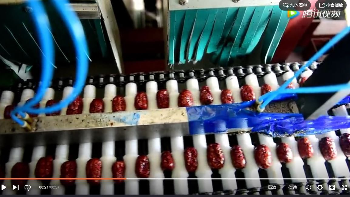

这种红枣分拣传送链中间的白色配件是标准件吗?
发表于 2019-1-3 10:27:55 | 显示全部楼层 |阅读模式
如图所示,这是一种利用视觉来分选红枣的输送链。红枣放置于两个白色小滚筒之间。白色小滚筒安装于两条传送链之间。白色小滚筒可以自由滚动旋转,与下方独立安置的摩擦条接触后即可旋转,从而带动上方的红枣自转。如果要做一条这样的输送链,中间的白色配件去哪找?有没有标准件?各位见多识广的大神请指点
发表于 2019-1-3 10:42:18 | 显示全部楼层
看样子应该是自己做的,PP料吧
发表于 2019-1-3 10:43:23 | 显示全部楼层
这个应该是自己加工的吧,没有标准件吧

发表于 2019-1-3 11:11:36 | 显示全部楼层
感觉是POM料的非标件

发表于 2019-1-3 11:23:33 | 显示全部楼层
pp或者是pe料,自己设计下好了,简单的。
 楼主| 发表于 2019-1-3 11:42:51 | 显示全部楼层
这么自己开个模来做的话会不会很贵啊?大概多少钱?

发表于 2019-1-3 11:51:17 | 显示全部楼层
这是车床车出来就可以。不会很贵。如果很贵,那你的项目预算太低了。
发表于 2019-1-3 13:13:58 | 显示全部楼层
数量不多么自己加工下好了,塑料太大么再开模,开模一般万元起步。
发表于 2019-1-3 13:17:41 | 显示全部楼层
白色小轴可是买不到的,不过可以找小作坊做一批,不费劲,价格不会高的
