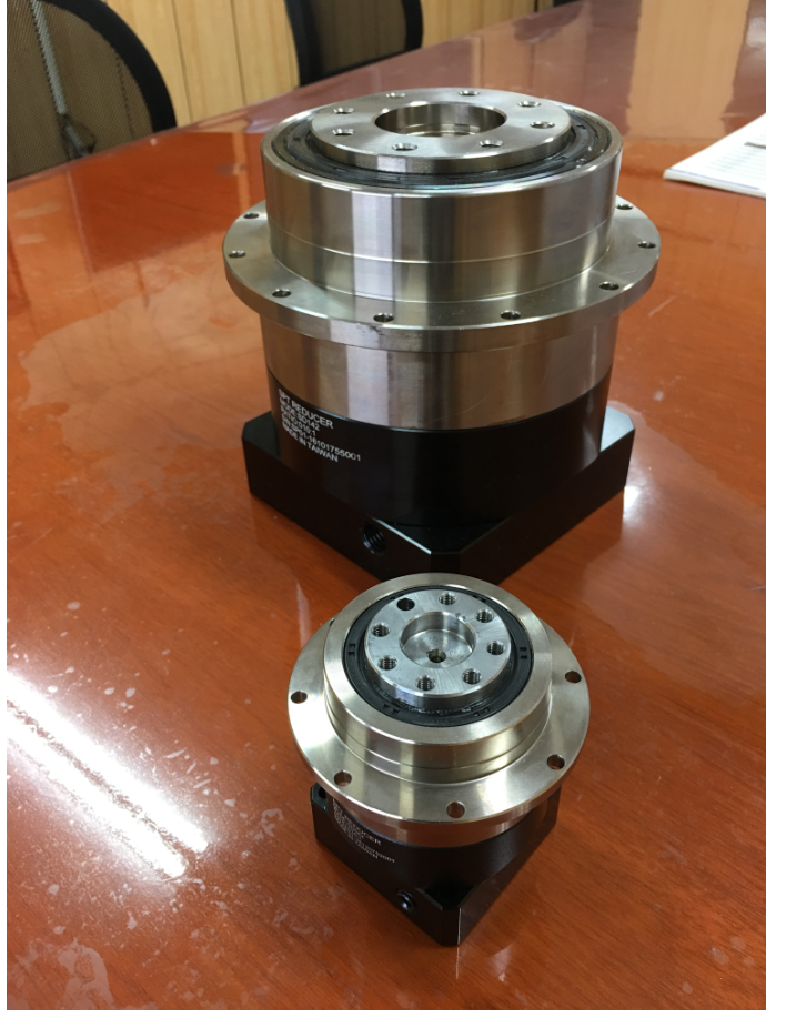

之前在某宝找到一家减速机有104 130的减速比,叫寅通减速机,题主参考一下

正常分割器可以做到8导程,8导程的概念就是分割器的入力轴转一圈,出力轴走了8个工位,然后分割器做成13工位的,刚好13*8等于104,不过13工位,不整除。有点困难。应该可以直接用盘式的行星减速机,加上伺服,速比搞个10比就够了吧,具体的控制你可以跟你们电气沟通一下,应该可以实现的 QQ截图20190102205236.png
