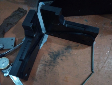

   我们今天主要重点在齿式的气动拨叉机构分张器;为了设计它,我特意去车间现场解剖了一个买来的分张器!
这种分张器适用于磁性或非磁性板材,比如:薄钢板、铝板、铜板,甚至是塑料板、石板等。
从这个角度能看到藏在里面的锯齿
起初里面这整个装置都金属,原来它只是在外面包了一层钣金;
一次分离一张板材,工作气压0.4-0.6Mpa
适用的范围厚度规格为0.4-1.0mm,0.6-3.0mm,不同的规格需要更换齿片
每分种可以分离30张料片,本人现场秒表卡过
在齿分张动作过程中,还有往里吹空气的动作,使板材之间分层效果更好
锯齿条的固定零件结构
齿拨叉的动作是靠内部的这个曲线
另外这个气缸活塞杆连接块上的轴承也至关重要
装配状态
    经过这些内部解剖的图片,相信社友们以后要用分张器,自己也可以设计仿制了,从采购成本上讲,能给老板省不少钱呢!

既然拆开研究了  有没有测绘出三维模型,之前同事就在这种项目上失败了  原来还有专门的分张器  这就是行业不熟的缘故……非标工程师要求很高啊  谁也不知道哪天碰到个项目是什么行业的……
 楼主| 发表于 2019-1-2 20:07:13 | 显示全部楼层
帅剑 发表于 2019-1-2 16:27
既然拆开研究了  有没有测绘出三维模型,之前同事就在这种项目上失败了  原来还有专门的分张器  这就是行业 ...
我这边有测绘,但数模分享不了,因为公司有加密,图纸都拷不出来。
