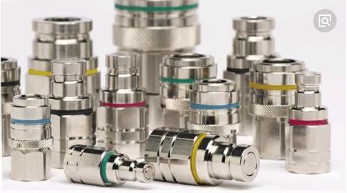

职场新手:需要一款可以快速插拔式的水接头,希望各位大哥推荐一下,就是插进去就能通水,拔出来两头都自锁封住水那种

快速接头
发表于 2019-1-1 18:38:49 | 显示全部楼层
气管接头很多都有这种功能,直接拿去试试不就知道了
发表于 2019-1-1 18:41:28 | 显示全部楼层
快速接头,选两端截止的。
发表于 2019-1-1 19:20:07 | 显示全部楼层
风枪气管接头就可以实现这个功能,要是用水的话,得保证水中没有杂质,尽量的干净
知道了 谢谢  发表于 2019-1-17 23:00
发表于 2019-1-1 19:43:26 | 显示全部楼层
液压上用的快拔接头就可以用。
发表于 2019-1-1 22:48:49 | 显示全部楼层
建议使用SMC或者FESTO的快换式水/接头,这几年的经验,感觉还是很靠谱的
发表于 2019-1-2 05:42:26 | 显示全部楼层
一头自动堵住,很平常。
两头自动堵,抱歉,见识不够,没见过。。。
发表于 2019-1-2 08:40:22 | 显示全部楼层
John Guest 问问
