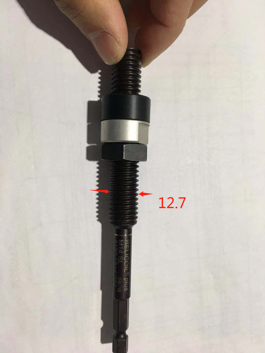

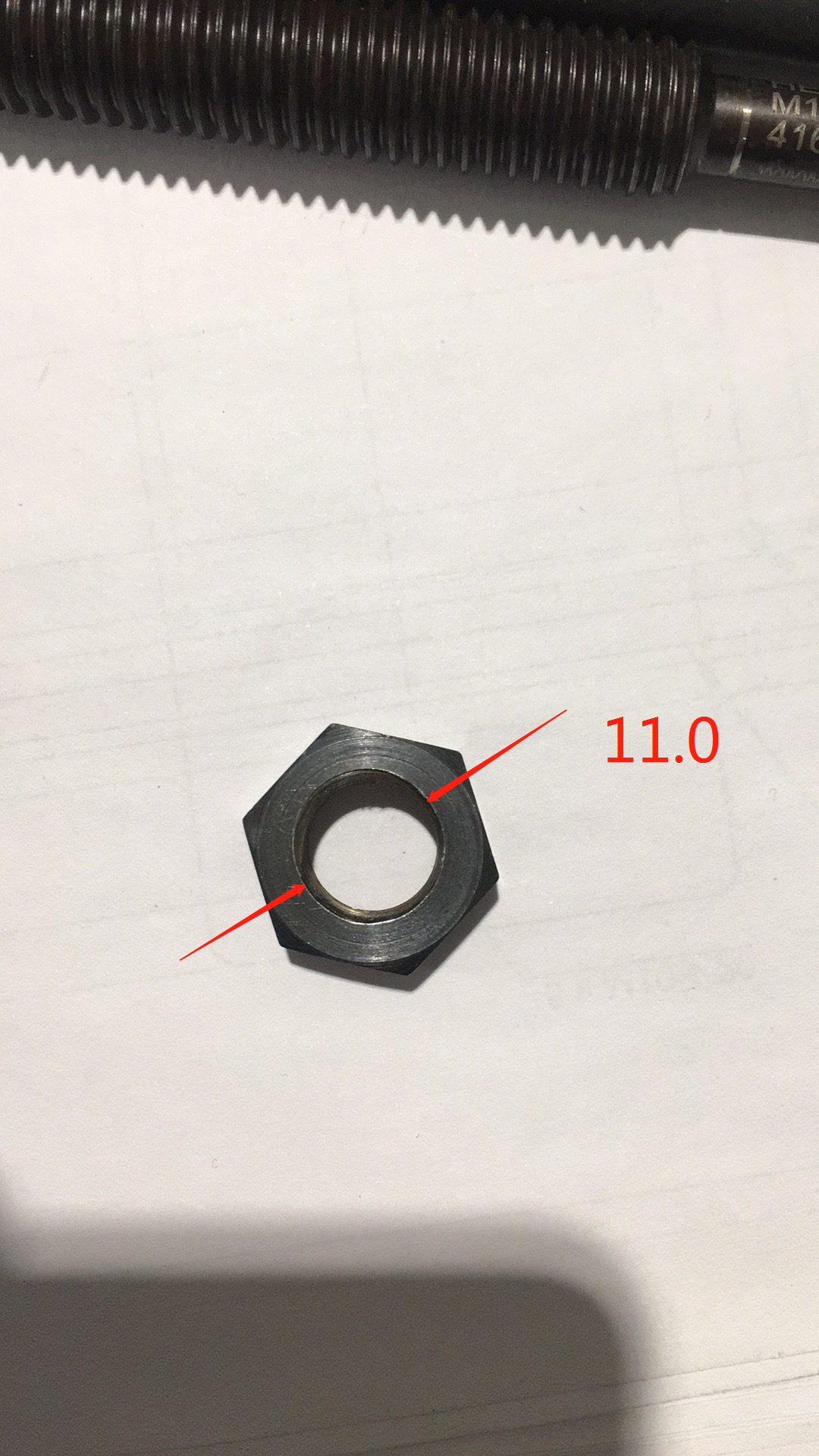

有人做过这种螺纹衬套的拧紧头子吗,之前公司仿制过但是不是很成功,国外品牌的头子见图,比一般标准的牙尺寸都小了一圈(大概1.1mm),这个仅仅是做小就能实现功能吗?M14 SL这个牙的代号是啥意思。。。。求赐教。

小一圈这个设计估计是长期实践经验的结果。
 楼主| 发表于 2019-1-2 10:12:17 | 显示全部楼层
打紧的M14的螺套,应该不是美制吧
