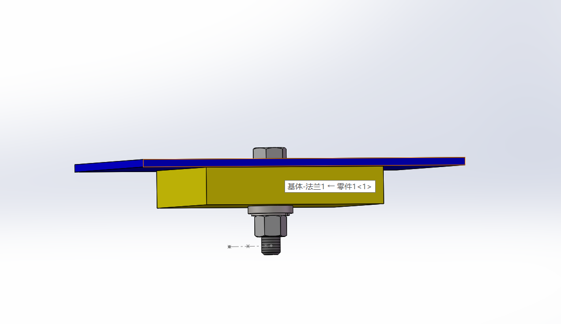

怎么用螺栓把胶垫锁紧,如图,黄色的是聚氨酯块,蓝色是钢板。聚氨酯是有点软的呗,怎么用螺栓锁紧呢,或者用其他方法锁紧。

加大垫圈, 可以的话多加一颗螺栓

聚氨酯板两边做做大垫片

用两块板夹住

用多个螺钉分散下夹紧点,或者用两个板来夹。看用途用胶水粘也可以。。。

同意楼上,一个螺丝肯定不行的,要么用胶,要么多加几个螺钉,胶垫厚度够用可以用沉孔,螺丝不留在外面

用这种螺栓和垫一体的就行

这种垫周围要加条挡边,类似O形圈槽,否则垫四方挤压,很容易侧向一边(因为你不容易使垫四周受力均匀

聚氨酯软吗?看结构,应该是可以压紧的
螺母那端也要加钢板  发表于 2018-12-28 09:38
