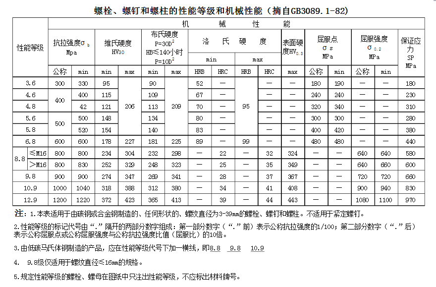

关于螺栓承载能力计算
发表于 2018-12-27 09:34:13 | 显示全部楼层
黄斌_NbkbT 发表于 2018-12-27 09:21
“许用拉应力800Mpa”是在哪里查的呀  大佬
这个词我用错了 应该是抗拉强度800Mpa。抗拉强度*面积才是许用拉应力。  8.8级螺栓的前一个8意思就是抗拉强度800Mpa,4.8级就是400Mpa。
你可以百度一下螺栓性能等级。
 楼主| 发表于 2018-12-27 09:37:45 | 显示全部楼层
李邈 发表于 2018-12-27 09:34
这个词我用错了 应该是抗拉强度800Mpa。抗拉强度*面积才是许用拉应力。  8.8级螺栓的前一个8意思就是抗拉 ...
那“许用切应力是拉应力的0.8倍”从哪里查的?
发表于 2018-12-27 10:04:47 | 显示全部楼层
4.8,8.8后面的0.8
 楼主| 发表于 2018-12-27 10:07:37 | 显示全部楼层
这种数据有资料参考吗?可以推荐吗?
发表于 2018-12-27 10:55:57 | 显示全部楼层
机械设计,螺纹预紧连接的第一个例题,去看看。
发表于 2018-12-27 13:02:28 | 显示全部楼层
黄斌_NbkbT 发表于 2018-12-27 10:07
这种数据有资料参考吗?可以推荐吗?
这就是资料
