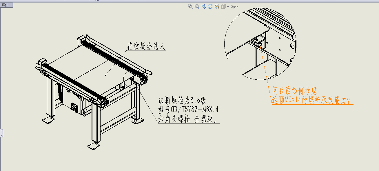

各位大佬:
     如图中所示,花纹板是用来站人的。通过型号GB/T5783-M6X14六角头螺栓 固定在设备上,我该如何考虑此螺栓的最大承载能力?
发表于 2018-12-26 21:42:47 | 显示全部楼层
看图上螺栓是侧着装的,最大承载是所有螺栓拧紧后预紧力提供的摩擦力。
回复 支持 1 反对 1
发表于 2018-12-27 08:03:40 | 显示全部楼层
是剪切力,而且不是所有,如果花纹板变形过大,最终螺栓受的还会有拉力。
如果预紧力足够,就是没有滑动的状态,如果站人的话,人的重力应该是花纹钢板下面支撑的角钢之类的来承受,否则一站人,板就凹下去会被人骂的(没人敢上)  发表于 2018-12-27 08:34
发表于 2018-12-27 08:21:26 | 显示全部楼层
如果结构允许的话,建议下方加支撑,螺栓只是固定花纹板位置。
如果下方没有支撑,即使螺栓、板材都不破坏,花纹板也会弯曲,人站在上面很不舒服。
发表于 2018-12-27 08:41:25 | 显示全部楼层
先看你用的是8.8级还是4.8级还是别的螺栓。拿8.8举例,意思是公称抗拉强度800Mpa,许用切应力是拉应力的0.8倍。
M6螺栓的有效截面积大概在20平方毫米。许用切应力=800*20*0.8=12800N
一个人+板子的重量大概在200kg,重力是2000N。安全系数取20,那么需要40000N,也就是说4颗就够了。
但是,因为受力不是一个点,这个时候就只要考虑螺丝分布位置和板子的强度让整体更稳定就行了,不需要考虑螺栓受力。因为你不可能只用4颗螺丝。
 楼主| 发表于 2018-12-27 08:48:35 | 显示全部楼层
李邈 发表于 2018-12-27 08:41
先看你用的是8.8级还是4.8级还是别的螺栓。拿8.8举例,意思是许用拉应力800Mpa,许用切应力是拉应力的0.8倍 ...
你好,这句话能再详细解释一下吗?“但是,因为受力不是一个点,这个时候就只要考虑螺丝分布位置和板子的强度让整体更稳定就行了,不需要考虑螺栓受力。因为你不可能只用4颗螺丝。”
发表于 2018-12-27 08:50:47 | 显示全部楼层
下方加一个支撑会好一些,个人觉得

发表于 2018-12-27 09:04:32 | 显示全部楼层
黄斌_NbkbT 发表于 2018-12-27 08:48
你好,这句话能再详细解释一下吗?“但是,因为受力不是一个点,这个时候就只要考虑螺丝分布位置和板子的 ...
就是现在螺栓的强度是肯定没问题了,考虑板子别是软的,和螺栓拧好后整体别是不对称的的就行了。
发表于 2018-12-27 09:05:35 | 显示全部楼层
看图应该是螺栓承受的是剪切力,摩擦力很小,可以忽略。
 楼主| 发表于 2018-12-27 09:21:52 | 显示全部楼层
“许用拉应力800Mpa”是在哪里查的呀  大佬
