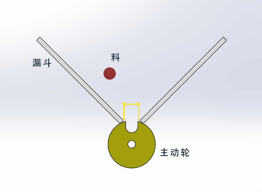

如题 图中所示为结构的横截面   料的横截面为直径15MM的圆(尺寸为假设)从动轮的槽口是比料的尺寸大一点
漏斗由两块斜板组成 那么缺口处明黄色地方的尺寸应该多大呢
1.与料的直径一样会不会卡住
2.若会卡住 大多少算合适呢 有没有公式可以进行推导

叫从缺口正上方垂直落下吗?

开口比料大1MM就够用,真正决定卡不卡料的不是这个,而是料斗的倾斜角度

上面缺口不要做成平行的,做成喇叭形缺口即可。

做多大都会卡,请加振动

这个真的不是简单的问题!
这涉及到棒料的重量,径长比、表面光洁度(摩擦系数)等等。。。
MechLib版块里,有现成的实际设备视频。。。慢慢找吧。

加振动

与斜板面接触 滚到最低处

感谢 我就是看到那个实例动图才想到这里

谢谢指点 昨天想到了角度方面的原因 但仔细想想又好像无关
请指教
