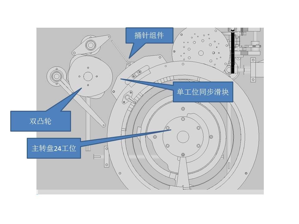

悬赏凸轮设计$50

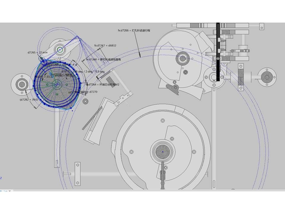

发表于 2018-12-25 13:33:33 | 显示全部楼层
threetigher 发表于 2018-12-25 13:26
有谁会算个解析解?
sign,cos之类的会玩的话,
方程式,不是难的吧。
只是,方程式较长而已。
推算整理出那方程式的功夫,不如画二十组线条来得快,心里还踏实。。。
我自己机械里的好多凸轮,都是样条曲线变速的。
找方程式?那得哪年啊?划线组,两个小时的事儿。
要是再来个两个凸轮配合画扭扭歪歪的路径,找方程式?
还是划线快,准,心里踏实。

发表于 2018-12-25 13:51:35 | 显示全部楼层
Cavalier_Ricky 发表于 2018-12-25 12:17
示意图里,看着要憋住了。。。
楼主,教你一个省50美金还是50块人民币的办法:
以为是开玩笑???
幻灯片1.JPG 主转盘15度期间,用双凸轮组合一边推拉同步滑块,一边在主转盘上的工件打孔。主转盘是连续旋转不间停的。电机就是三相异步加减速头变频控制速度。没用什么凸轮分割器之类的东西。
那组双凸轮,要我计算出来?杀了我吧。那咋办?
划线呗。。。
