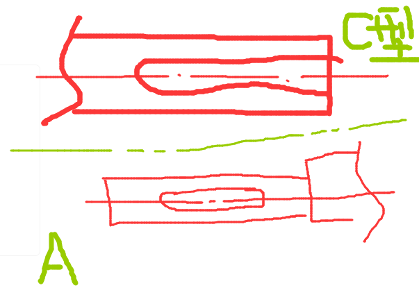

求助各位大神,减速器输出轴和输入轴的轴端的轴伸处用(C)单圆头平键有什么好处?相比A型平键呢?
发表于 2018-12-25 09:07:38 | 显示全部楼层
普通平键(GB1096-2003)分为三种结构形式
A型为圆头普通平键,
B型为方头普通平键,
C型为单圆头普通平键。

发表于 2018-12-25 09:30:36 | 显示全部楼层
你没下车间看他们装配干过活吗?C型就是有个缺口,可以先装轮再敲键进去。A型是封闭的,不会跑出来。

发表于 2018-12-25 14:08:11 | 显示全部楼层
还是A型,轴槽两端封闭,不会跑出来好,如果轴搞成开口,又要设置螺钉顶紧,又怕掉件,特别是老机器。虽然说开口的可以
先装榖再敲键,但是如果是比较紧密的配合,根本对不正。
