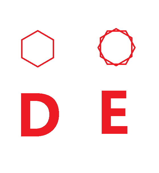

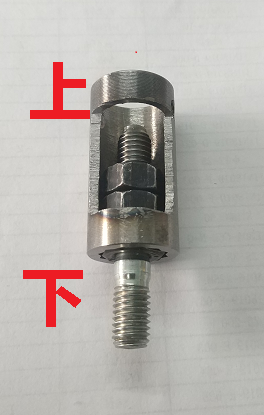

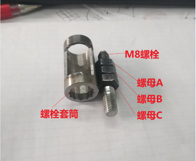

如图所示,拆螺栓前,螺栓上放了3个螺母ABC;为了方便套筒套下去,此时ABC没有锁紧,互相有一定的间隙;将套筒套在螺母C上以后,开始旋转,将螺母CBA夹紧然后带着螺栓从加工件中出来,出来后遇到一个问题,螺母ABC此时处于互相并紧的状态,但是没有办法保证他们共面,也就是C状态,基本上出现的是D状态,然后拔不下来了,手拆都是可以从上面拿出来,因为是准备做自动的,想要从下面拿出来,各位有木有好的办法?
发表于 2018-12-24 14:15:20 | 显示全部楼层
方案1:套筒上方接电磁铁,模拟手拆的效果
方案2:套筒加长,用电磁铁从侧面吸出
方案3:套筒做成左右两个零件,拆的时候分开
方案3,我觉得好实现,也好控制  发表于 2018-12-24 14:33

 楼主| 发表于 2018-12-24 14:43:57 | 显示全部楼层
方案2:套筒加长,用电磁铁从侧面吸出
套筒也是铁的,分开这个倒是不错,我看看;感谢感谢!
