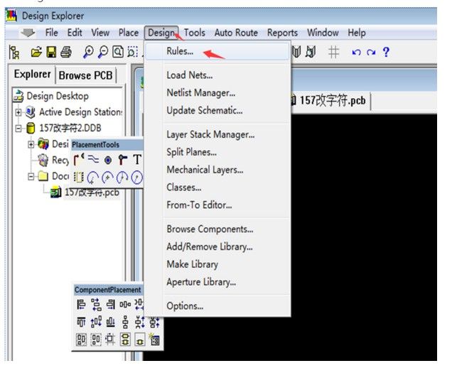

+ E' p  i7 O$ R% t9 j) M1.Design---Rules

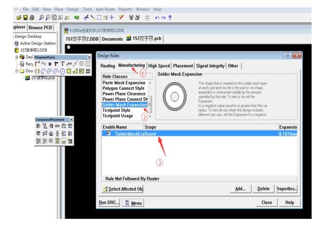

2.Manufacturing---Solld mask expansion
5 S; a# J5 E- |3 Z 2.JPG 8 F# |9 m# o5 C7 O, _& z) d

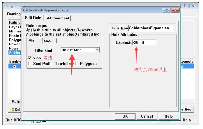

3.双击上图点亮Solder Mask Expansion ③ 区域

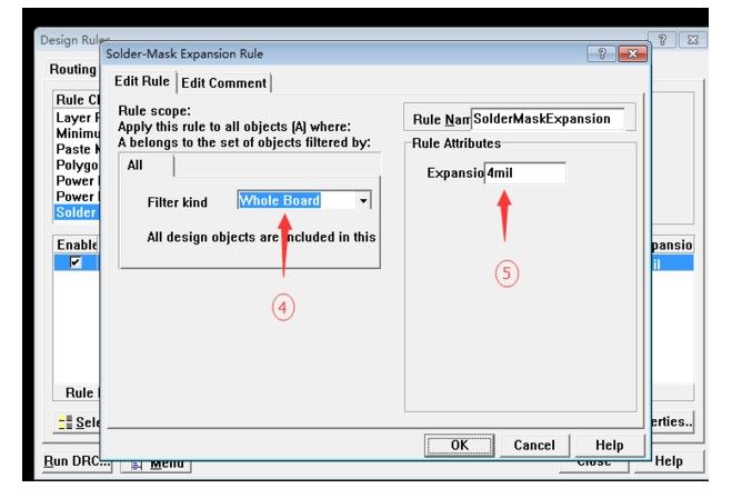

* L6 T' C6 d. }% {7 D9 g, [# O4.对应修改④和⑤
: r* @4 i3 i. l 4.JPG 9 V+ J  R7 b) A; H7 b$ D
