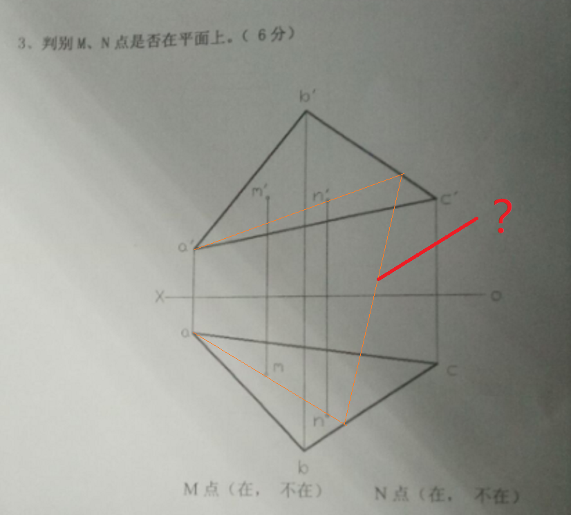

这题什么意思?

直接在《机械制图练习册》扒下来的题,但是忘了把对应小节的绘图要求copy过来了。
发表于 2018-12-24 15:43:10 | 显示全部楼层
m在    n不在   很明显
发表于 2018-12-24 16:02:24 | 显示全部楼层

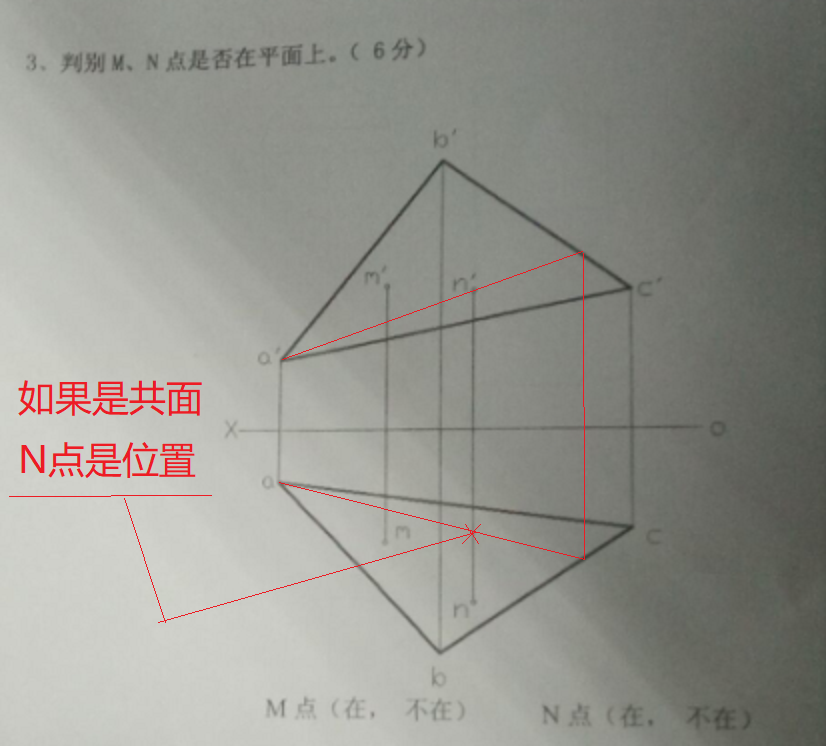

M在,N不在。属基础课画法几何题。

这道题好像是大学工程制图题册中的一道题。
发表于 2018-12-24 17:04:00 | 显示全部楼层
M在,N不在

意思就是老老实实的把另外一个视图补出来
然后判断
如果另外一个视图中的三角不是一条直线,再做坐标变换
总之,全部用作图完成。只能用圆规和直尺(没有刻度)

原来如此,这个不是作图题,是个几何图形题。
机械制图课程的开篇《画法几何》  发表于 2018-12-26 11:22
发表于 2018-12-25 08:54:25 | 显示全部楼层
根据点在平面上的投影,m在,n不在
