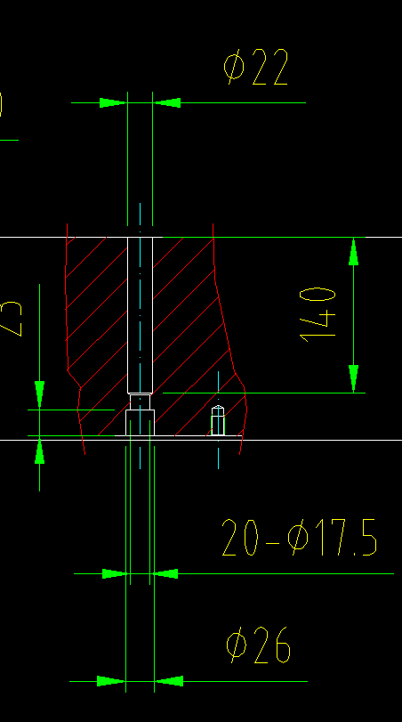

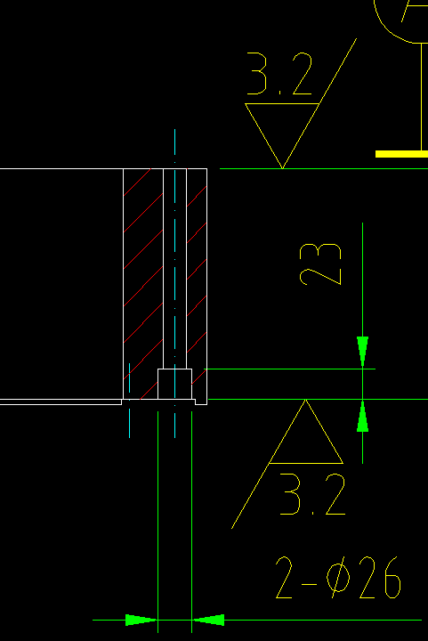

求大神解答 ,装的是22个M16×180的螺钉 ,其中20个孔是图1, 2个孔是图2

图一, 下面26镙钉沉孔,17.5是过螺孔,上面22,由于深度140,怕加工是孔位打偏,位置会偏差做的,如果这个深度,17.5孔位不偏差,22的孔可以省去,另一种可能,就是定位用。

发表于 2018-12-24 11:34:14 | 显示全部楼层
估计是回转支撑上的,这个沉头孔是增加螺栓的疲劳寿命用的

发表于 2018-12-24 13:54:27 | 显示全部楼层
感觉有点像磨具,像定位导向用的,第一个图是,直径22,深140 是主要导向,高精度定位,阶梯轴还是直径22,17.5,,17.5是完全出来,然后垫平垫,锁紧的下面是沉孔,,第二张,估计就是说螺栓打的沉孔(第二张我也猜不到,瞎猜的)
发表于 2018-12-24 14:23:45 | 显示全部楼层
沉孔的作用是使螺栓头埋入零件内部,无超出部分,不影响外观以及,不影响外部结构
发表于 2018-12-24 14:55:16 | 显示全部楼层
赞同2楼说的,怕孔位偏了,140挺深了。图2不就是最常见的沉孔么,哪里不一样?
