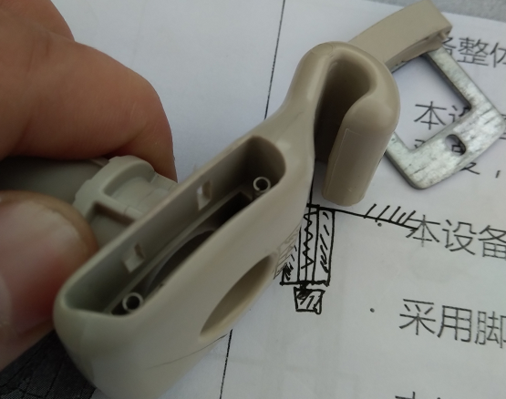

可以通过重量检测判断吗
发表于 2018-12-24 17:52:16 | 显示全部楼层
看图片弹簧是高出来的,我来提供了两个思路
1. 放置两组光纤对射传感器,光路经过弹簧,弹簧不是很密实,但是光线被遮住的话,强度一定会减弱,调节传感器的灵敏度就可以做弹簧有无的检测
2. 放两根开关探针,探针对准弹簧位置,2点几毫米更好跟探针的头部尺寸接近,如果弹簧存在,开关探针两个触点就会闭合,电阻为零,如果弹簧不存在,开关探针触点不闭合,电阻为无穷大。
综合考虑,我认为光纤传感器的方案最便宜,几百块钱就搞定了。开关探针本身便宜,但是需要增加一个气缸和一片电磁阀,综合成本比传感器要贵。

 楼主| 发表于 2018-12-25 09:26:12 | 显示全部楼层
喂我袋盐 发表于 2018-12-22 22:56
lz大概的意思是全部组装完成之后,用低成本检测(不增加工序,似乎想流水线无接触检测?)。
单独增加一 ...
大致是这么个意思...

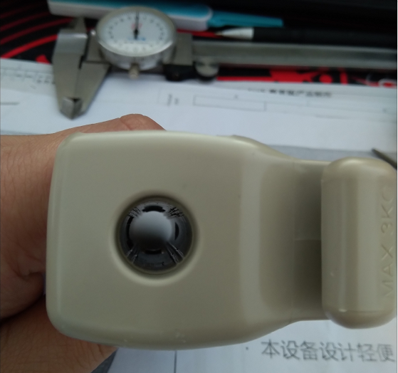

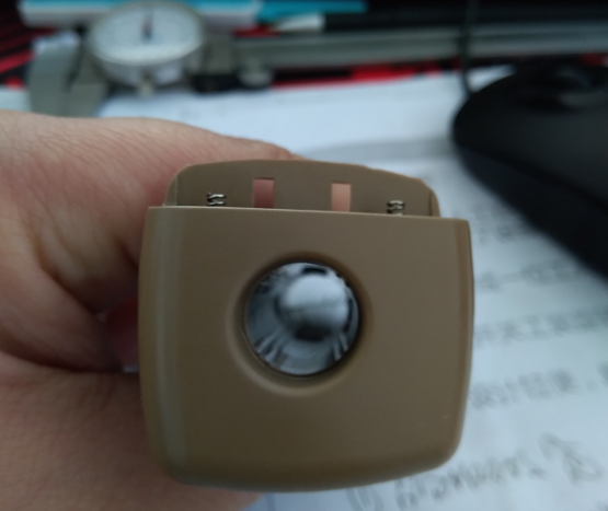

 楼主| 发表于 2018-12-25 09:42:49 | 显示全部楼层
1. 放置两组光纤对射传感器,光路经过弹簧,弹簧不是很密实 ...
多谢大神指点!对射的方法确实简单、方便执行。
但有一点我没说清楚,照片也没拍。就是产品实际有2件,它们结构类似,细节处有不同。
其中一款产品的弹簧,是没有露出来的。所以对射光纤的方式,可能还是需要改进。
真心很感谢大神的指点。
