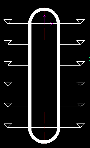

立式环形导轨  ,滑块上面装个吸盘,如何保证  吸盘从左侧转到右侧时,吸盘还是朝上面
发表于 2018-12-21 13:43:21 | 显示全部楼层
连杆机构可以
发表于 2018-12-21 13:46:09 | 显示全部楼层
吸盘下面坠重物
发表于 2018-12-21 13:48:12 | 显示全部楼层
正解
靠重力是吧 高速旋转时 不知道会不会晃动 毕竟吸盘接不了气管  发表于 2018-12-21 15:20
发表于 2018-12-21 13:52:44 | 显示全部楼层
我记得有个 机构 翻滚后 还是朝着上面
发表于 2018-12-21 14:07:14 | 显示全部楼层
也可以参考连续升降机的托盘结构
发表于 2018-12-21 15:34:00 | 显示全部楼层
吸盘头选导磁的,配个磁铁
发表于 2018-12-21 22:55:33 | 显示全部楼层
在吸盘从左侧转到右侧过程中,吸盘滑块始终沿轨道运行?
滑块朝向肯定变了 但是吸盘要一直朝上  发表于 2018-12-24 13:43
发表于 2018-12-22 08:30:13 | 显示全部楼层
在顶部加个换向机构,或者简单点直接在连接吸盘的杆子上加个旋转气缸
接气管 你会哭的 一直高速旋转 加气管的难度是这个机构的几百倍  发表于 2018-12-24 13:44
发表于 2018-12-22 10:25:26 | 显示全部楼层
吸盘加长条块,开螺纹孔,保证重心在杆下端,长条块左右做限位,放置旋转,买标准的可以旋转的气管接头,SMC有的
左边限位在地下 转过来就是上面了  发表于 2018-12-24 13:45
