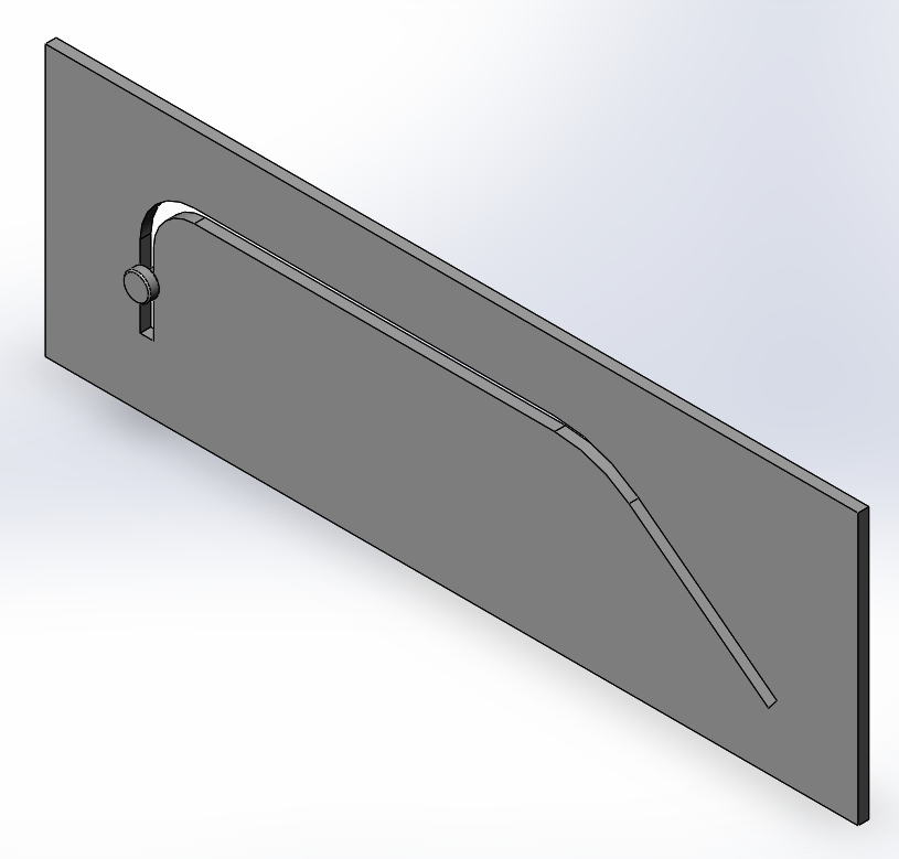

solidworks怎么让圆柱沿着路经运动

发表于 2018-12-20 14:25:39 | 显示全部楼层
槽口配合
 楼主| 发表于 2018-12-20 14:27:24 | 显示全部楼层
哪里找槽口配合?
发表于 2018-12-20 14:33:24 | 显示全部楼层
不好意思,刚试了一下,槽口配合好像只能配合用槽口命令画出的特征。你这里好像不行。槽口配合在配合命令里面的机械配合中。
发表于 2018-12-20 14:56:51 | 显示全部楼层
选择:配合——高级配合——路径配合
在此之前需要在凸轮槽零件上作一个路径草图,在运动件端面中心置一草图点。配合后拖动槽内零件,它便会沿着轨迹运动。
 楼主| 发表于 2018-12-20 14:57:43 | 显示全部楼层
萧羿 发表于 2018-12-20 14:56
选择:配合——高级配合——路径配合
在此之前需要在凸轮槽零件上作一个路径草图,在运动件端面中心置一草 ...
现在是路径草图 不知道怎么画

发表于 2018-12-20 15:45:03 | 显示全部楼层
用圆柱面与槽口面相切或者机械配合凸轮配合也可以
 楼主| 发表于 2018-12-20 15:59:23 | 显示全部楼层
2011ayoon 发表于 2018-12-20 15:45
用圆柱面与槽口面相切
你试试就会发现不行

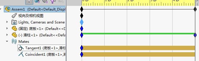

发表于 2018-12-20 16:48:33 | 显示全部楼层
boshuojiayou 发表于 2018-12-20 15:59
你试试就会发现不行
Assem1.rar (74.98 KB, 下载次数: 1)
