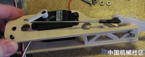

装好伺服电机的腿部。
装好伺服电机的腿部。
在一家小的航模商店里找了好几次才找齐了我想要的各种小部件。
检测一下,当伺服电机运动到中部时,腿也运动到中间位置,非常好。其余的运动将在软件中调整。
