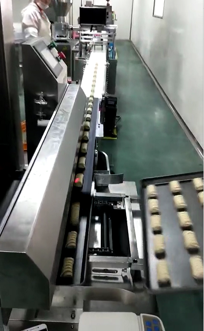

昨晚看抖音看到个可自动伸缩的皮带线,而且伸缩过程很顺畅,比较好奇,想了半天也没弄明白皮带在运动的情况下是怎么实现这种伸缩的,发论坛里大家来讨论讨论。

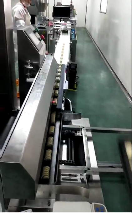

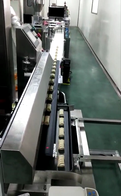

花卷通过黑色的皮带线输送过来,输送线的速度应该是恒定的,输送线通过前后恒定速度的伸缩,将花卷整齐的码在摆盘里。有可以教我发GIF文件的吗,不会发,没法把视频发上来

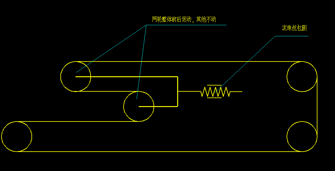

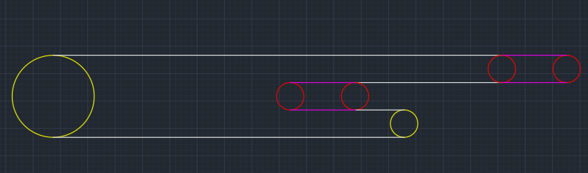

皮带周长一定不变的,要想可以伸缩,需要给位置藏起来多出来的皮带就好。黄色辊不动  红色辊一起移动的情况下是不改变周长的。
我猜大概是这样,想比较难想明白,画一下就好。

皮带周长一定不变的,要想可以伸缩,需要给位置藏起来多出来的皮带就好。黄色辊不动  红色辊一起移动的情况 ...
很有道理,这样确实能达到伸缩的功能

7楼8楼正解  这种伸缩输送线貌似只适合轻负载的东西
