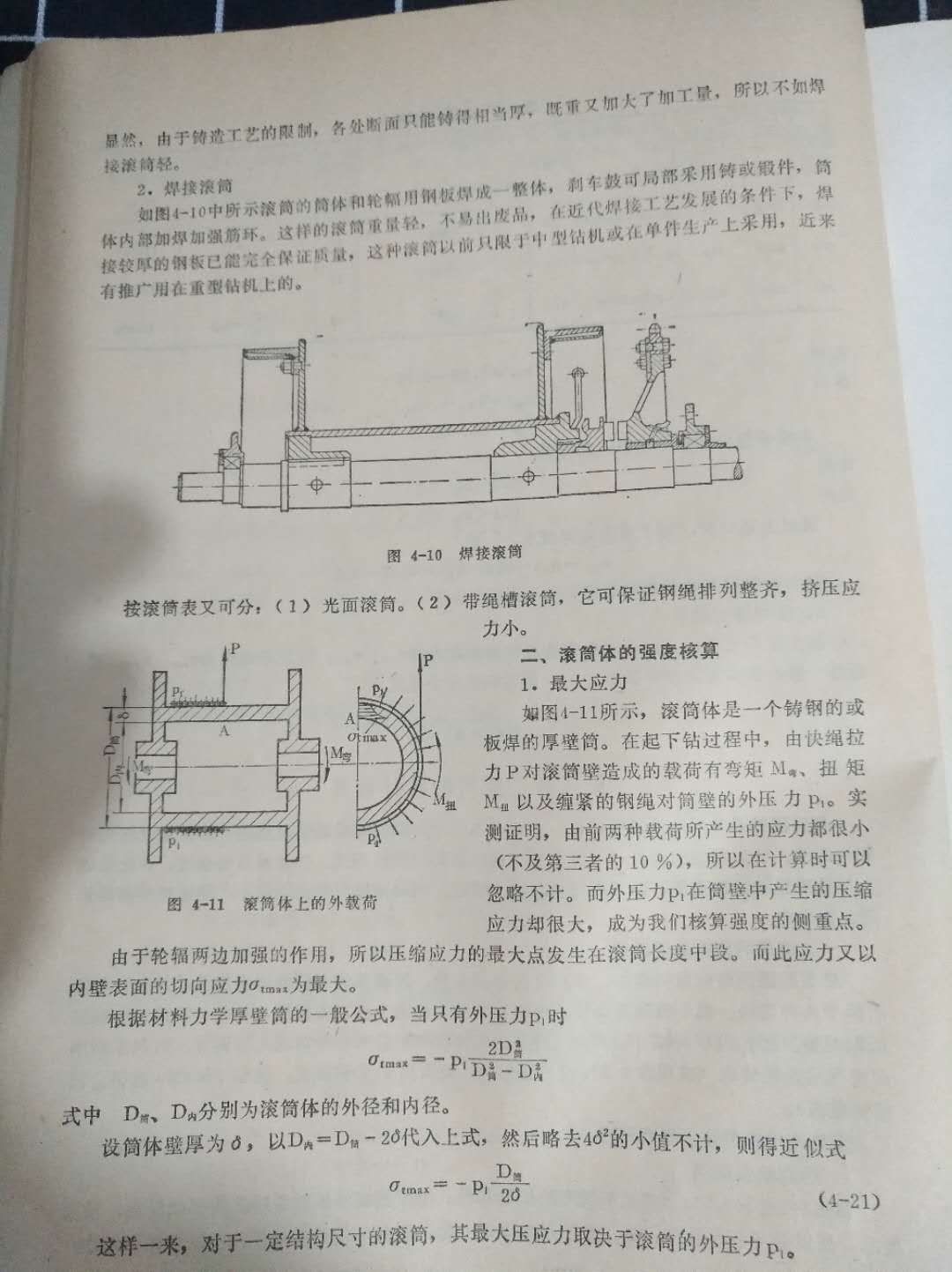

有宝石,兰石,二机,四机的朋友吗,咨询个绞车问题
补充内容 (2018-12-15 18:59):
绞车滚筒的强度计算!

 楼主| 发表于 2018-12-15 18:59:45 | 显示全部楼层
远祥 发表于 2018-12-14 19:36
楼主只管发问,社区可是卧虎藏龙的!
绞车滚筒的强度计算
发表于 2018-12-15 19:39:44 | 显示全部楼层
包工头 发表于 2018-12-15 18:59
绞车滚筒的强度计算
你在网上找《石油钻采机械》上册,里面有详细的设计计算,现在的新书里估计也有。这是一本比较老的书,我们上一辈人再用的书。

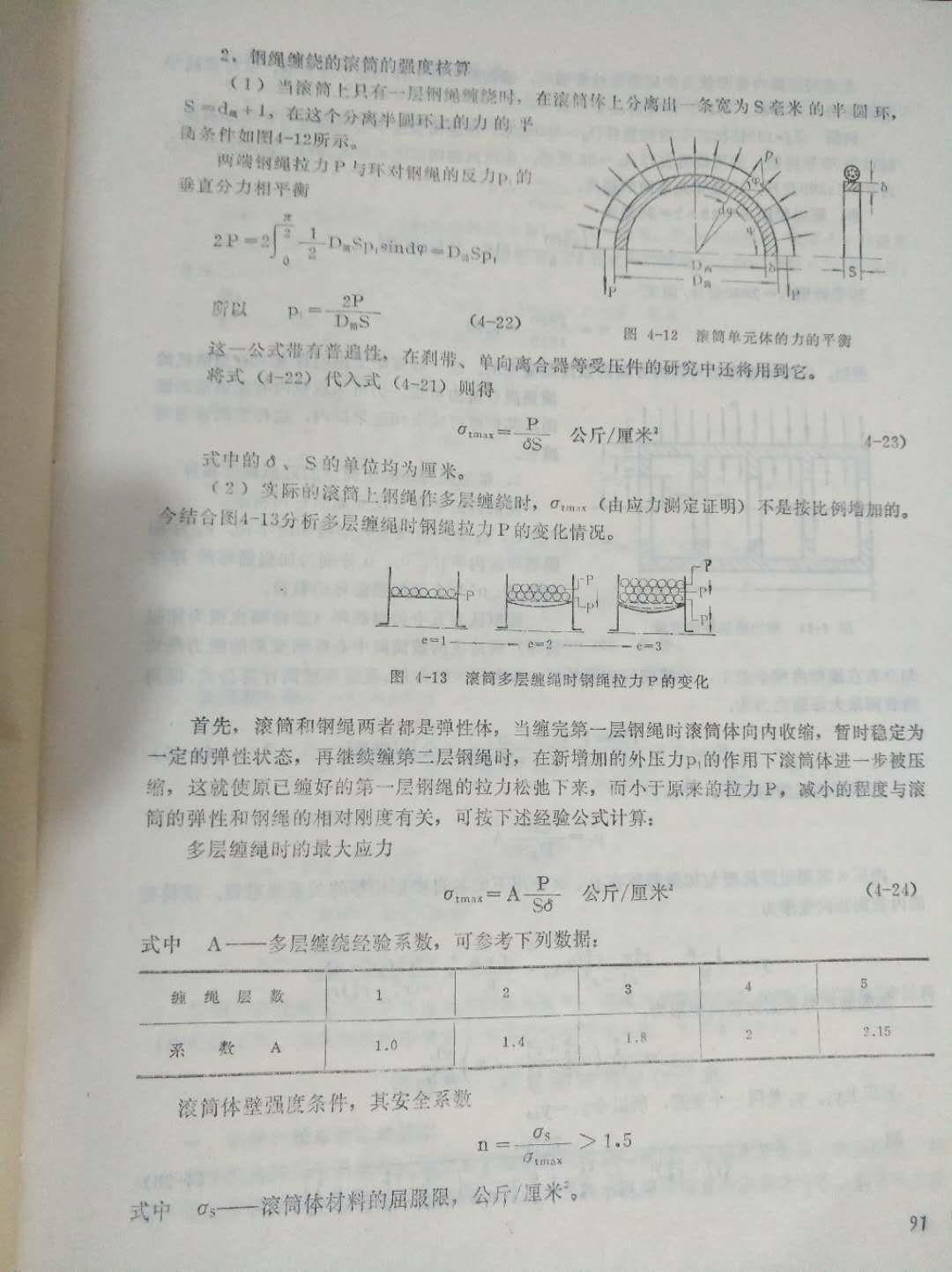

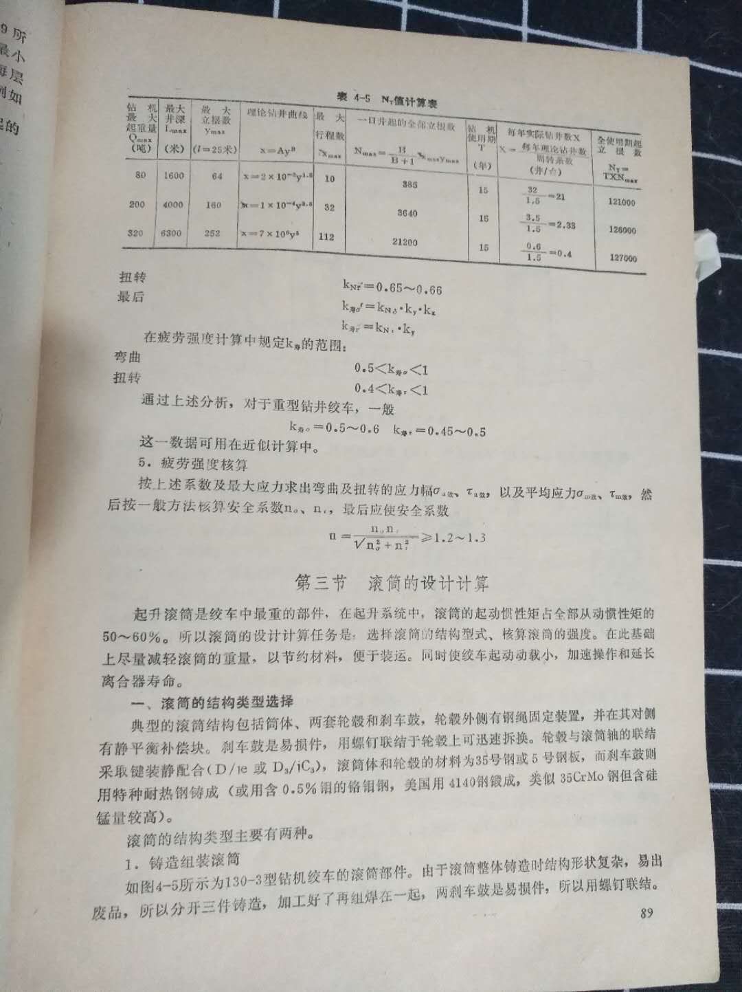

发表于 2018-12-15 19:48:09 | 显示全部楼层
刚在在书柜里翻一下,没找到现在的新书,找到一本很老的课本。把绞车强度计算这部分给你截图贴上来,希望能帮到你。
石油钻采机械!感谢元帅!  发表于 2018-12-16 13:07
