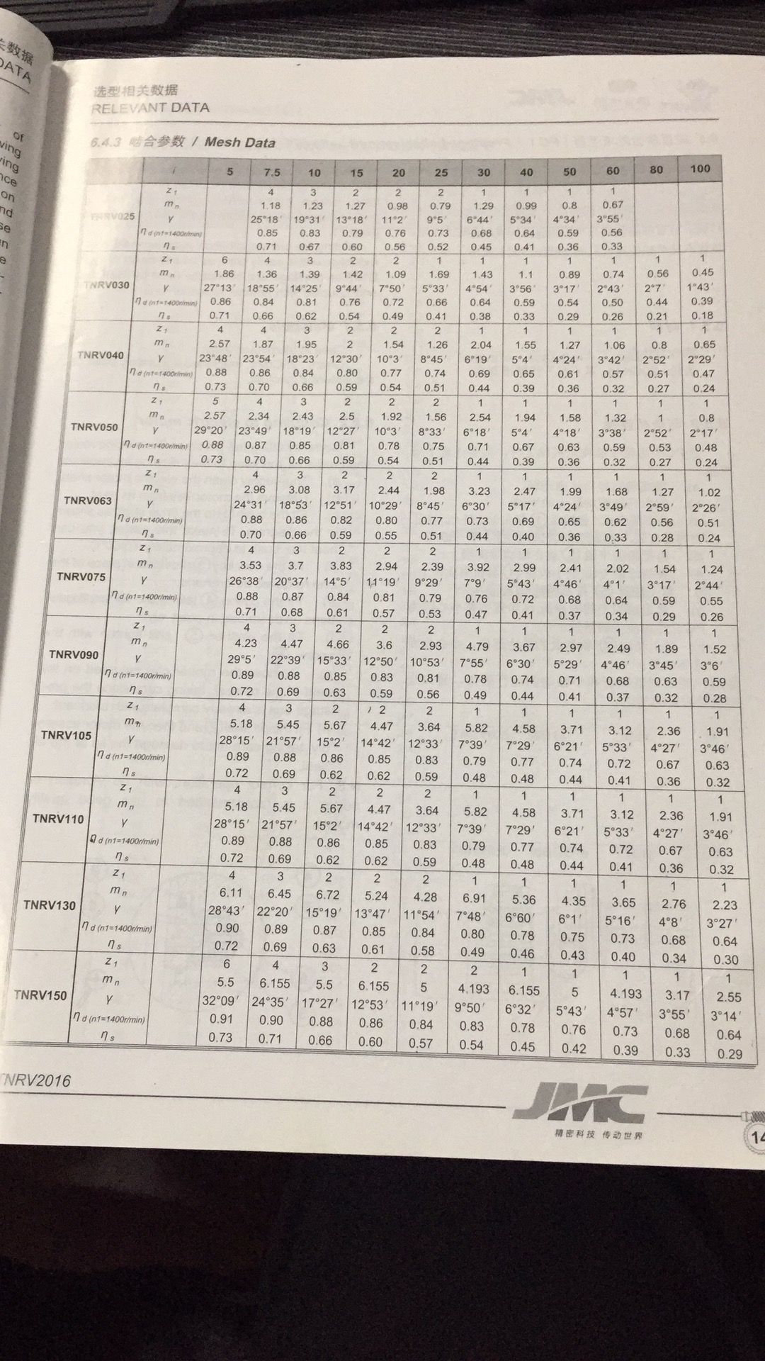

最近遇见一件事想不通,RV减速箱的自锁功能是箱体越大自锁效果越好还是越差,按照我们常规的理解是越大越好,但是我看到一篇数据上面却写着约大自锁功能越差。请教下各位大神这个何解
