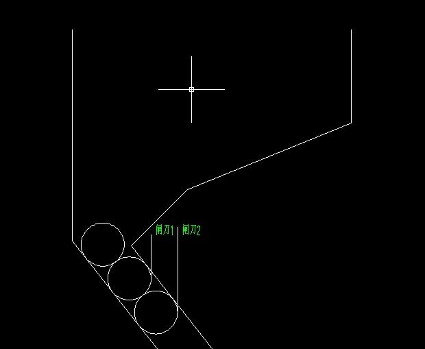

做个斜槽,设两道闸刀,间隔略小于1个蛋的直径,这样两道闸刀交错打开,就能保证每次出一个球了

我们的扭蛋是堆积起来的啊。

做个锥口,最后就会一个个排列,然后2道闸门保证每次只出一个,

如果球能一个个的溜下来,其他的事情我们都搞定了。
锥口要逐渐缩小,最后缩口到略大于1个球,应该就可以,唯一就是高度限制  发表于 2018-12-28 09:26

不行啊,我们都尝试过了。

这个理论上出是能满足每次只出一个的,入口因为空间限制,斜口(实际应是锥形)高度有限,可能会有几个同时挡
住入口,但可以加一个推杆,每次推散一下,加上控制入口和球大小比例,应该可以保证功能

你看我的图片,这样扭蛋都能架空,所以你这个肯定是不行的啊。????
