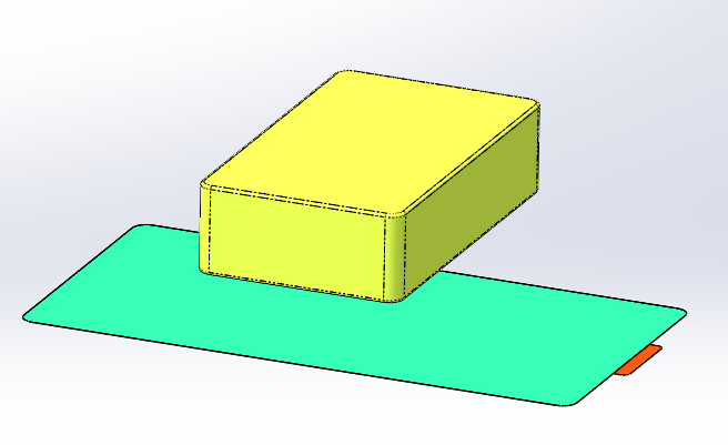

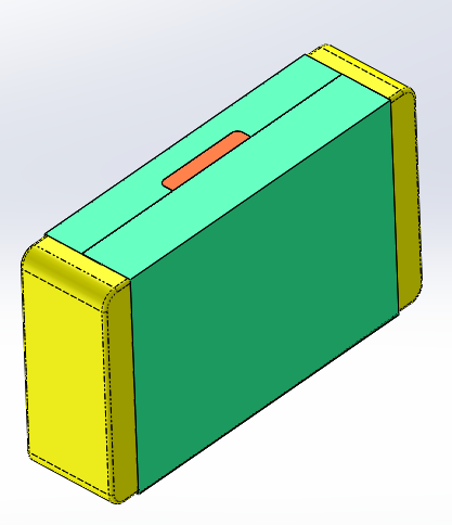

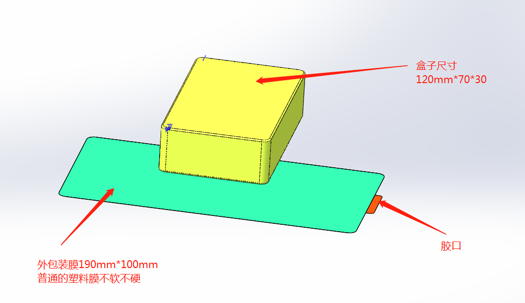

盒子外膜包装治具,图1为尺寸图  图2为成品。哪些大神做过类似的求指点。谢谢!

补充一下  需要做成自动化

发表于 2018-12-13 21:13:21 | 显示全部楼层
楼主这个产品的包装动作是什么样的?先包哪个面,再包哪个面才能做出合格的产品?这个感觉不是仅仅靠一个定位的治具能做出来的,类似这种包装设备比较多,不知道你包装是否需要实现自动化??

包装动作 随意 只要能包好 即可 需做成自动化  但是手动供料 谢谢大神参考

你这个还算简单的,三维立体包装只要保留一面
发表于 2018-12-14 08:48:22 | 显示全部楼层
包装机械里面有折盒机,先把三面折出来,把盒子放进去再把最后两边折下,涂胶封口
发表于 2018-12-14 09:16:43 | 显示全部楼层
看着挺麻烦的 楼主你这个模有热缩性吗 不然很难贴紧 还有盒子是什么样的盒子能承受多大的压力啊

盒子就是普通的盒子  折这种膜应该不用很大的夹持力吧  膜没有塑性
