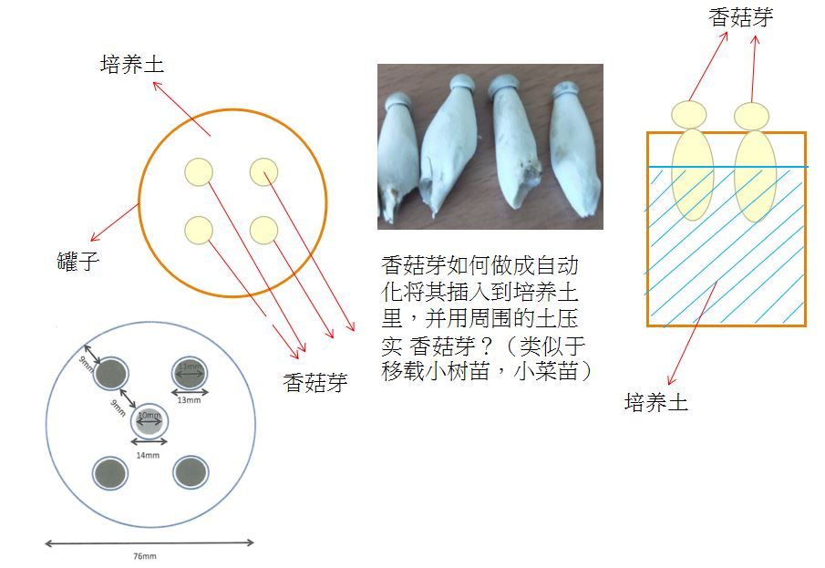

擷取.JPG   此种自动化能做吗?有什么好的办法吗?
 楼主| 发表于 2018-12-13 16:08:51 | 显示全部楼层
大家有没有好的方法啊,求助

发表于 2018-12-13 17:20:23 | 显示全部楼层
芽差异性太大,且容易弄伤,不好干,分选植芽人工,擦拭插孔可以自动,然后自动入库,成熟后自动出库采摘
 楼主| 发表于 2018-12-13 18:00:02 | 显示全部楼层
嗯。现在准备考虑人工分选植芽,但是植芽后要进行补土,让土稍微包紧芽,这个可以自动化吗
发表于 2018-12-14 08:25:10 | 显示全部楼层
补土用漏斗往里面补就行了,有空间的话可以稍微下压压实一点
