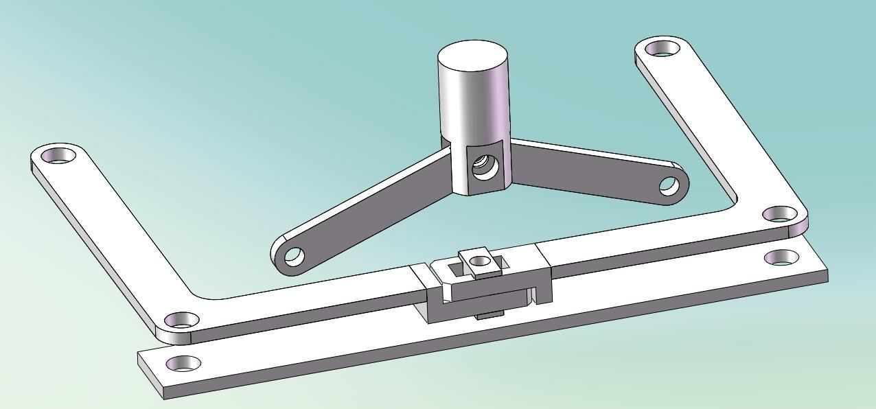

简图如下,垂直方向的连杆向下压,下面的闭合,向上提升下面的打开
 楼主| 发表于 2018-12-13 14:50:27 | 显示全部楼层
两个机构怎么连接

 楼主| 发表于 2018-12-13 15:44:28 | 显示全部楼层
晓昀 发表于 2018-12-13 15:29
楼主把这几个零件编号,然后描述下运动或者动作,把你提出的问题也明确下。
就是5上下运动带动12开闭,5向下时1、2打开,带动3、4闭合;5提升时1、2闭合,3、4打开。
两个运动是垂直的,问题就是12与34之间怎么连接才能达到想要的动作。

只是滑槽限制开闭的角度的,34是可以开闭的,主要是12与34的连接,垂直方向的运动转化成水平
发表于 2018-12-13 16:08:44 | 显示全部楼层
那还不容易吗?再加多连根两根跟你的1、2连杆一样,暂且编号为5、6,这样5、6在和你的1、2通过圆孔装一根轴铰接,这样就组成了一个正方形,正方形的最底下的那个对角的孔通过轴与你图中最底部的那个没编号的板铰接, 然后5、6连杆中间加工腰型长孔,3、4零件上焊接一根轴,这根轴卡进5、6的腰型长孔里面,就可以实现你的功能了

目前的结构中3,4与连接节点之间没有办法实现上下开合的摆动运动,3,4与链接点之前是否要做成链接形式?
要实现1,2开合,3,4合开的动作,在1和3,2和4之间还需要增加一个构件。使1,2和3,4实现相反的动作。

看错了,你是往下压闭合,那就像我上面说的不用5、6连杆了,直接在1、2两上看腰型孔,然后1、2再通过轴与底部的没编号的板铰接,3、4同样焊接一根轴卡进腰型孔就可以了
