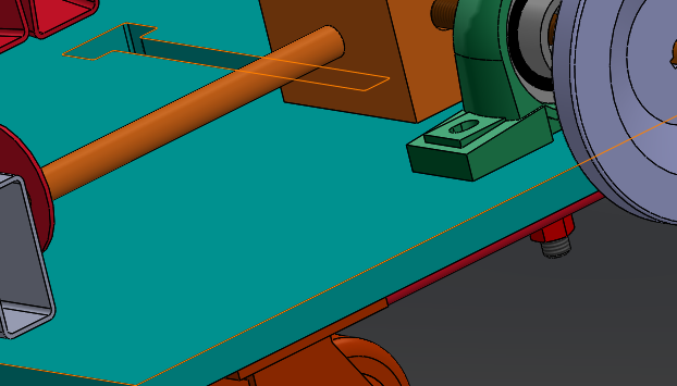

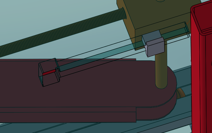

 楼主| 发表于 2018-12-12 17:16:13 | 显示全部楼层
感谢六楼和十楼的建议,我刚刚自己又改了一下,大概就是在平板上开个槽,滑块上呢焊接一个T型钢类的小块,这样可以保证上下左右都不能移动,请问这样可以吗?

 楼主| 发表于 2018-12-12 17:19:11 | 显示全部楼层
andriycike 发表于 2018-12-12 16:13
轮子的运动精度要求很高吗?按我的理解轮子允许有一定的跳动,重要的是保证滑块丝杆的运动精度,滑道不能 ...
这是我根据您的建议改的,你看这样之后轮子还需要安装联轴器吗?我对联轴器不懂,如果安装的话是普通联轴器呢还是需要万向联轴器呢?希望您能给解答一下~谢谢~
 楼主| 发表于 2018-12-12 17:22:23 | 显示全部楼层
176387393 发表于 2018-12-12 14:21
还是要导轨好一点,像六楼说的一样,要不你的滑块那里加一部件与滑块螺丝固定,这个部件上开个竖直的腰型孔 ...
谢谢您的建议,您要不看一下我自己回复的楼层,我改了之后发了两张图片,您看一下这样如何?
