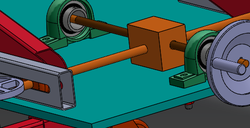

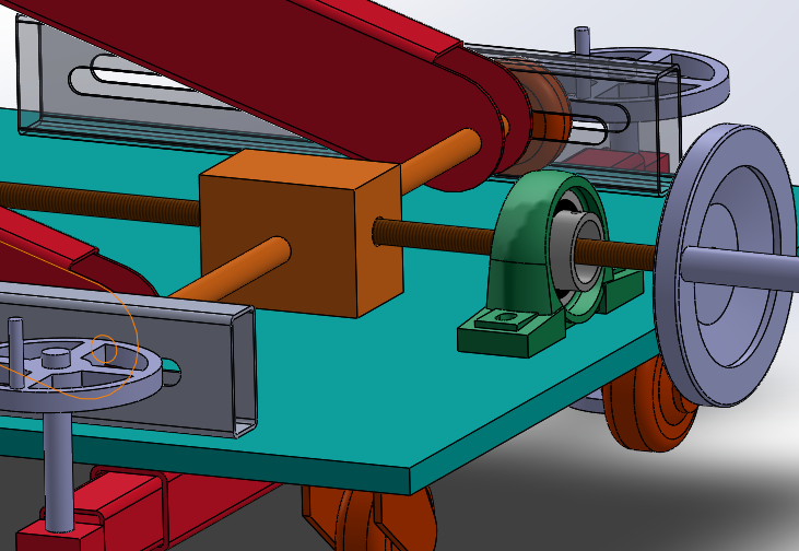

师傅好,我想请教一个问题,在一个平板上有轴承座,轴承座上有一根丝杠,丝杠上有滑块,滑块里面有丝母配合,滑块上有连接杆连接到轮子上,如果平板不是很平,轮子有上下起伏,这时候丝母就会和丝杠干涉,如果力量过大,丝杠甚至会弯曲,请问有什么方法r让丝母能够上下有一定的调节能力,避免干涉。谢谢大家~()

我是机械小白,不懂的东西太多,请问您有什么方法吗

我的轮子有导轨,但是轮子也不能保证平面度,我想请教的是有没有柔性的螺母,避免螺母与丝杠的干涉
别人的螺母跟丝杆都要求精度高的,你倒好,要求松动的。。。哈哈。你在运动方向价格有限制性的导轨就可以了。  发表于 2018-12-12 15:33
发表于 2018-12-12 13:54:27 | 显示全部楼层
我认为应该保证丝杆与滑块之间的配合,滑块下面做个滑道,只允许滑块做直线运动,轮子那里用联轴器,允许一定范围的游动

您说的我考虑了,滑块下的滑道用槽钢来保证可以吗?把槽钢焊接到平板上,轮子的话,在轮子与轴之间安装联轴器可以保证避免上下的跳动吗?
不能  发表于 2018-12-12 15:34

是的,我做的就是参考的剪式升降机构
解决方案是加强连接轴,行走轮置于剪刀臂中间  发表于 2018-12-12 14:21
行走的小轮没有安装在剪叉臂的中间,这样连接轴受到的压力就会传导至螺母和丝杆,丝杆变形在所难免  发表于 2018-12-12 14:19
发表于 2018-12-12 14:21:29 | 显示全部楼层
还是要导轨好一点,像六楼说的一样,要不你的滑块那里加一部件与滑块螺丝固定,这个部件上开个竖直的腰型孔,你的连杆就穿过这个竖直的腰型孔,然后加卡簧或螺母限制连杆左右移动。道理和你两侧的水平腰型孔一样。不过连杆最好套一个铜套再穿过腰型孔好点
