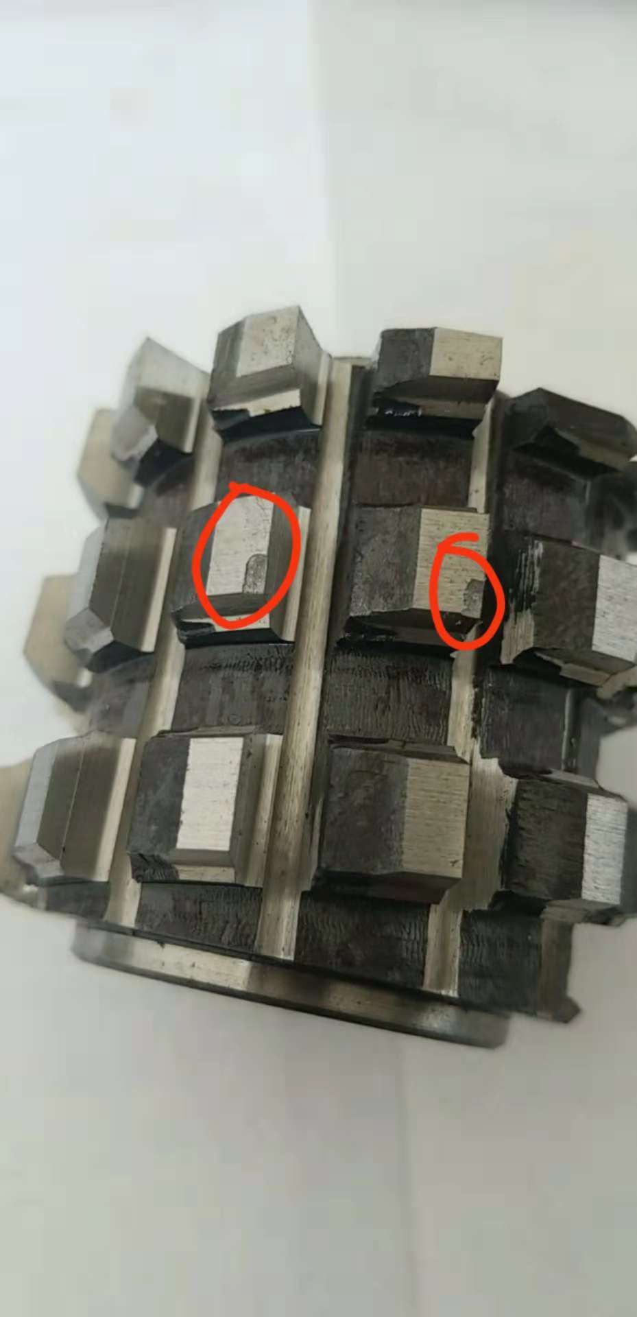

请教各位老师傅,图片里滚刀有出现崩角的,这个怎么修可以继续使用啊。

发表于 2018-12-12 14:06:33 | 显示全部楼层
就两个齿么,坏的地方磨掉
 楼主| 发表于 2018-12-12 14:31:07 | 显示全部楼层
702736 发表于 2018-12-12 14:068 e" Y( f" D  Q1 q: O, T
就两个齿么,坏的地方磨掉
1 a* |# h# z" K! U% n是的,好几个滚齿刀都是这样子,现场师傅说磨掉崩角的地方,有影响工件% b: `* y6 t3 o: L
发表于 2018-12-12 14:42:07 | 显示全部楼层
是稍有点影响

是的,报废又太可惜了,类似这样的有五个滚刀,要是单独磨掉崩角的地方,要滚两次,效率达不到啊,两难的问题,有没有办法解决这个崩角的问题, [! y9 o: R7 M# H, Y
发表于 2018-12-12 14:56:14 | 显示全部楼层
不会有这么大的影响吧?) C- P9 G# f8 z6 n* u7 _1 i
终极解决办法就是深磨了啊,恢复原样。我看你直径方向只有一点点,很好恢复的。不过你可能没这工具磨?

2 b2 S- X' J* ~' i( ]! e7 |, z终极解决办法就是深磨了啊,恢复原样。我看你直径方向只有一点点,很好恢复的。不 ...
1 V' g! p, i1 w4 _5 `外圆不给磨了,在客户那边磨的
发表于 2018-12-12 15:12:40 | 显示全部楼层
wang28901 发表于 2018-12-12 15:093 ^* X. z- e; h) B  E, n
外圆不给磨了,在客户那边磨的
5 t% m) ^8 B% t& w' X4 K* P要彻底恢复就要动外圆了啊7 B3 [1 |0 [1 H4 S5 y
 楼主| 发表于 2018-12-12 15:26:37 | 显示全部楼层
702736 发表于 2018-12-12 15:12
( T+ j' h$ }- K  M6 f要彻底恢复就要动外圆了啊
9 y7 o* S4 `4 K( b8 M/ T8 R
嗯,好的,跟领导沟通下
