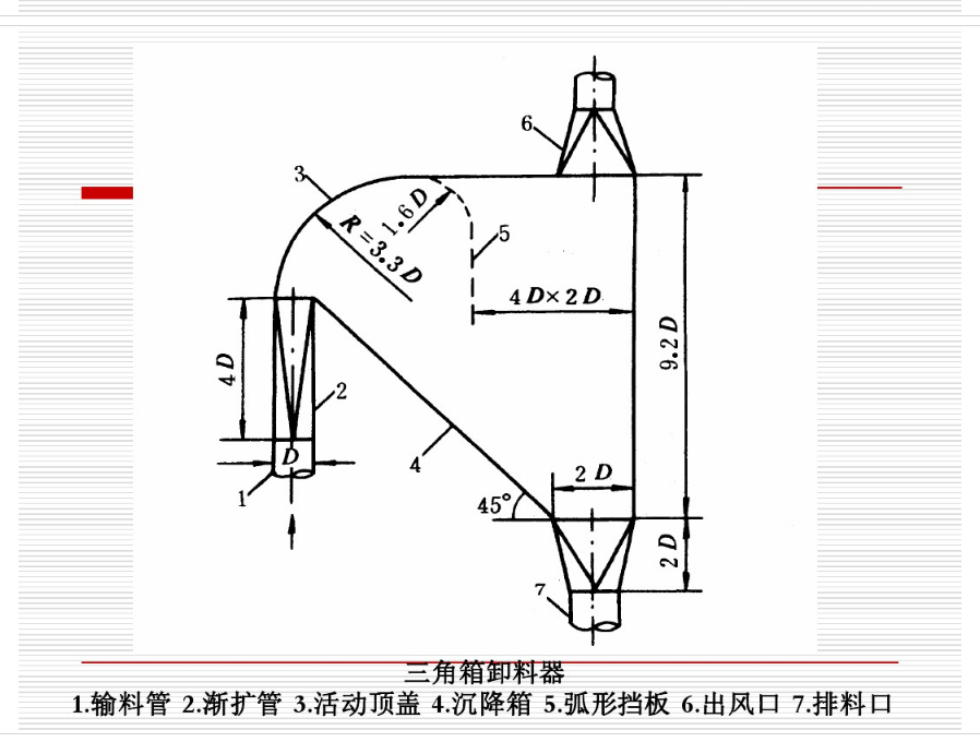

如题三角箱卸料器有朋友有相关的设计资料或者相关参数吗?网上只能找到一个尺寸比例,想知道不同型号的大约产量等等。
 楼主| 发表于 2018-12-12 11:22:57 | 显示全部楼层
就是图中的东西。
发表于 2018-12-12 22:10:46 | 显示全部楼层
比例是多少,可以按比较放大仿制!

想知道一些实际的产量什么的
