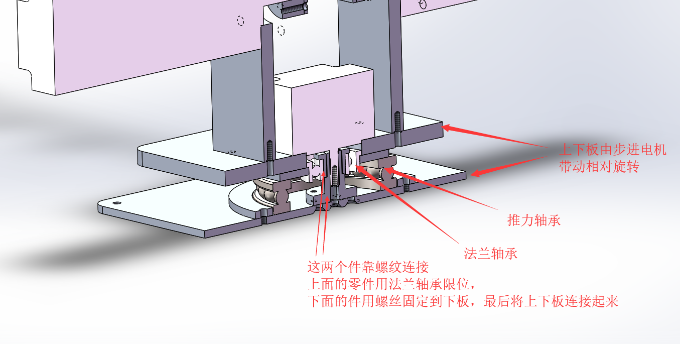

如图,这个结构已经打样了,功能有了,但感觉不好,求各路大神给斧正一下,谢谢,谢谢

电机本身就有轴承吧,很少见在电机轴端加轴承的,你这受力得多大啊
发表于 2018-12-11 12:24:09 | 显示全部楼层
感觉不好? 既然已经打样了, 那就看一下,是哪里不好。 先要把问题找到了,再想怎么解决。
发表于 2018-12-11 12:30:47 | 显示全部楼层
是不是电机和上板连接,电机轴和下板连接?这个法兰轴承没意义啊。
发表于 2018-12-11 12:43:18 | 显示全部楼层
把法兰轴承去掉吧,你就想要个转盘的东东
上下两个零件用螺纹连接的时候,攻丝的时候完全没有垂直度
歪了,你那个轴承就卡

给你个参考,可换成圆锥滚子轴承

|刀疤凯发表于 12-11 12:30是不是电机和上板连接,电机轴和下板连接?这个法兰轴承没意义啊。
电机轴直径6.35,那个螺纹孔需要买回电机自己加工,所以这个连接就没用,不好意思,这个地方忘记说了
 楼主| 发表于 2018-12-11 12:55:31 | 显示全部楼层
电机轴直径6.35,电机内螺纹孔需要买回电机自己加工,所以这个连接就没用,不好意思各位,抱歉抱歉这个地方忘记说了
发表于 2018-12-11 13:11:38 | 显示全部楼层
楼主这个设计,恕我直言,问题太多,我认为可以推翻重来了
具体问题点如下
1. 电机承受轴向力。这个设计,止推轴承只承受向上的力,如果电机输出轴与带螺纹零件是固定死的,那电机一定会承受轴向力。要么是空载的,要么是满载的。看楼主的结构,空载状态,向下的轴向力恐怕都已经超出电机允许值了。如果承受向上的轴向力,电机会在很短时间内损坏
2. 电机承受倾覆力矩。这么大的一个推力轴承,想必是下方有很大的分布载荷,如果分布载荷一旦整体作用点不在电机轴线上,电机就会承受倾覆力矩(深沟球轴承是允许轴线方向角度浮动的),电机轴是能承受一定程度的倾覆力矩的,但是如果太大,电机轴承就会容易坏
3. 两螺纹连接件如何锁紧?从图上看没办法保证可靠锁紧,又如何放松?图上没有任何放松措施。又如何保证二者同心?螺纹连接的同心度是没有保障的
4. 法兰深沟球轴承,理论上来说只能承受很小的轴向力,问题同第1点
5. 带螺纹零件如何与电机轴连接?如何防松?

大神大神,牛,针针见血,一开始没觉得有这麽多问题,重新来一遍,领导控制成本,尽量用板子,费心了,我好好研究研究
