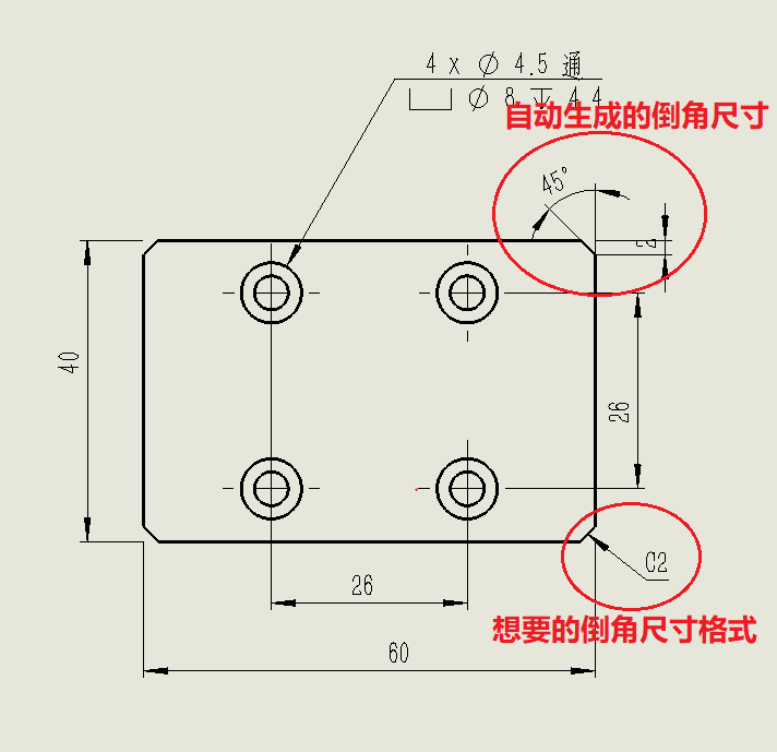

我画图时有时懒得出图,会在建模时直接把图纸考虑好,直接用模型尺寸来出图。
但遇到倒角,模型尺寸好像没办法识别出来,标注出来的尺寸格式都不是我想要的,每次都得改,改的次数多了有点烦。
因此来请教一下各位大神,有没有办法改变模型尺寸自动标注出来的倒角格式

因为模型尺寸引入到工程图的前提是,模型尺寸是由草图尺寸建立的,而倒角尺寸则不然,倒角尺寸在其属性管理器是,长度和角度,或者长度和长度,所以导入到工程图中也是自动标注长度和角度,或长度和长度,但不能自动导入为长度X角度,因为其属性管理器不是这么个选项。

那个得手工标注的……模型尺寸是再过来一个位置的那个按钮,要的是自动生成所有尺寸

这个命名知道,模型尺寸是自动标注尺寸的那个功能,就是倒角没办法按标注格式来

右下角的倒角标注方式在做草图时即使做出来,在3D转2D也没办法形成。右上角的应该没问题。

自动出来的就是右上角的样子,每次都得删了重新标注,有点烦
