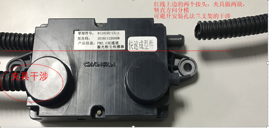

如何设计如下产品的手动工装

我这里有一个方案,供参考
红色部分是一个两指夹爪,夹爪并不是完整的360度定位,对左侧的耳朵做让位
蓝色部分为定位段,同时提供插入推力
蓝色部分的上端对应直径12mm,下端放置几圈10毫米的突起,用来给软管提供插入力。具体几圈,要做测试,以顺利插入并且不损坏软管为标准
同时,应该在红色和蓝色之间增加一个刀片,来将软管端面切整齐
上面说到的三部分均安装在导轨滑块上,可以整体向上滑动
动作顺序如下:
1. 人工放入软管
2. 人工放入产品本体,设备自动定位夹紧
3. 蓝色部分夹紧,来对软管做定位
4. 刀片自动切软管
5. 红色部分夹紧
6. 软管整体向上移动,当产品头部进入软管入口后,红色夹爪松开
7. 软管继续整体向上移动完成插入
上面提到的刀片有两个作用
1. 将不太整齐的软管端面修整一下,保证插入过程不会偏斜
2. 蓝色夹具对软管的轴向定位是利用的10mm直径的沟槽部分,而软管本身的切断面可能在任意位置,为了保证插入深度的统一,需要对软管进行裁切,从而最终保证插入深度的一致。

使用夹头夹
发表于 2018-12-12 14:27:58 | 显示全部楼层
关于波纹管收缩的,用弹性体树脂做夹具内镶件,带与波纹管配合的槽(边上的两个好解决,夹具推进时避免与突出的中间部分阳接头以及定位孔安装法兰的干涉比较难,这个产品设计时关于可装配工艺性的论证不是很充分,工艺工装的介入太晚了)
在汽车管路里常用的,接阀类,碳罐什么的,会用到的装配工艺,这个盒体上的阳接头像是与橡胶软管配合的,能解决一定的密封,吸震,降噪的问题。并不是直接与波纹管配合的规格,
要工装的话,应该是有不小的量,可以考虑在波纹管上增加两道纵向筋条(挤出模上留个小槽即可),来提高下轴向刚性。
没有密封要求的话,换内孔径大一点的波纹管。
还可以,加一小段橡胶管,做为辅助过渡件。

正在为夹具内套选择什么材料头疼中,感谢大佬的指点。这款产品是车用传感器,还在测试打样阶段,但是产品订单应该是没有什么问题的,我介入这个产品的工艺工装时间比较晚!
大佬的意见我会反馈给部门内部进行论证讨论的,看能不能从产品设计上再加工艺工装提高产品的装配效率。
两个凸起的圆盘为内部风扇安装孔,这两个应该是动不了的了。
发表于 2018-12-12 15:20:54 | 显示全部楼层
如过产品没有设计冻结这个问题就好办了,
接头布置尽量可能分散一点,避免装配时夹具干涉,
接头直接出在盒体侧面上变径太突兀,根部应力容易集中,,汽车用的震动冲击、冷热冲击是基本测试,到时可能会裂,
最好加个圆锥台阶过度,让装配部位伸出,实现前后错开也是个选择,实在是没有空间,周围也要拉加强筋
