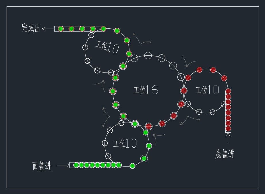

如附件视频所示,其中一个主盘+三个星轮小盘入料,这样连续式工位盘传动如何设计,请教大家

发表于 2018-12-6 13:02:04 | 显示全部楼层
没设计过这类的
但跟前面冲压盘应该类似
如果你前面冲压连线那里你会设计,那后面应该差不多
主要是把节拍计算好吧
看你需要的产量是多少
然后确定了大转盘速度和大转盘的等分数
再把大转盘里面的每个工位完成时间一算,你就知道小转盘放哪里了
随便说说,等专家出来发言

对瓶盖的组装,利用星轮结构入料的方式,达到等速、连续的进入工位盘进行组装,再出来。
这样的结构,设计先考虑了用齿轮传动,实现同步传动,但要达到每个工位传动到位,平顺的从进到出的一个动作,没有经验,只有这个简单的思路。请各位大师指点。
结构思路
结构思路
