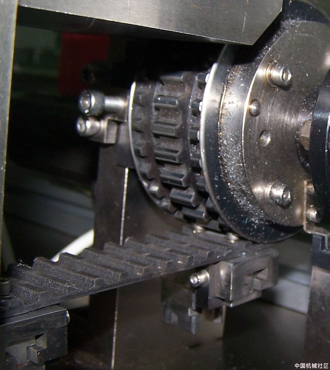

新设计的一台设备,可以安装夹具的同步带轮----请教
 楼主| 发表于 2008-11-14 18:07:07 | 显示全部楼层
原帖由 free 于 2008-11-14 16:07 发表
这种情况我们都是自己做,
可以做,打孔用螺栓拧就行,同步带轮中间车槽,让开螺帽就行
你好,在同步带上面打孔,我担心精度达不到要求(因为我没有经验),
再则,如果一个夹具只用一个螺丝固定的话,那么夹具转动的自由度没有被限制,同步带在作圆周循环运动的时候,夹具会不会转动?
也许是我孤陋寡闻,见笑了
发表于 2008-11-14 20:23:27 | 显示全部楼层
个沟槽让开螺丝即可
发表于 2008-11-14 20:56:52 | 显示全部楼层
各位大侠已经说的很清楚了。
在同步带上打孔是可以用的,不过要尽量避免钻到同步带里的加强钢丝;在带轮上开让位槽。

 楼主| 发表于 2008-11-14 21:14:41 | 显示全部楼层
原帖由 海山 于 2008-11-14 20:56 发表
各位大侠已经说的很清楚了。
呵呵,照片就不上了。
谢谢海山大侠的指导,很久没有见到您来社区了,上海的年会,知道您去了,但是不知道您是哪一位?
至于这台设备,大家的教导的确很详细了,但是,我真的是第一次设计这样的机构,没有经验,我在61楼的问题就是我现在担心的问题,
如果不涉及行业保密的话,您能传张照片上来学习吗,或者发到我的邮箱jh_peng@163.com
谢谢!

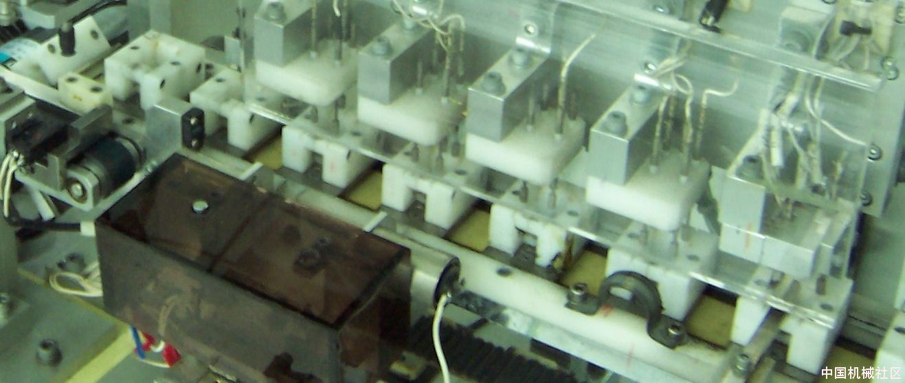

发表于 2008-11-14 21:47:30 | 显示全部楼层
没什么保密的,只是要从资料堆里翻找。
其实你发的照片已很清楚了。
年会上的照片中可能不好找到我,我一般都呆在角落。
照片请参考。一般用两个螺钉锁。
精度看应用场合,在精度高的地方加二次定位。
皮带受温度变化会有影响。考虑用什么驱动?
用钢带应该很好,有机会我也想用用。

发表于 2008-11-14 21:51:52 | 显示全部楼层
我们公司以前做过类似的,就直接在同步带上打孔,然后再安装夹具,很成功
 楼主| 发表于 2008-11-14 22:15:52 | 显示全部楼层
回复 65# 海山 的帖子
谢谢,看到图片了,我准备用伺服马达驱动,不知道行不行?
皮带上面的孔是你们自己加工的,还是要皮带厂家帮你们加工好的呢?
螺丝孔的尺寸一般都是比螺丝大(1.1 倍螺丝直径),这样的话,夹具安装后的精度怎么保证呢?
发表于 2008-11-14 22:50:40 | 显示全部楼层
很多厂家都可以定做这样的同步带 网上找找
发表于 2008-11-15 13:51:41 | 显示全部楼层
原帖由 湘里狼 于 2008-11-14 22:15 发表
螺丝孔的尺寸一般都是比螺丝大(1.1 倍螺丝直径),这样的话,夹具安装后的精度怎么保 ...
要想便宜就自己打孔,要图省事就去定做。这种直接打孔装夹具的定位精度肯定是不高的,不知你的精度要求是多少?要求很高就得考虑用二次定位了。
 楼主| 发表于 2008-11-15 14:12:13 | 显示全部楼层
回复 69# 红楼梦中人 的帖子
定位精度要求不高,正负 0。2mm左右没有问题的。如果量少也可以定做的话,肯定选择定做啦,自己没有经验,要是失败了,那成本不是更高了吗,
