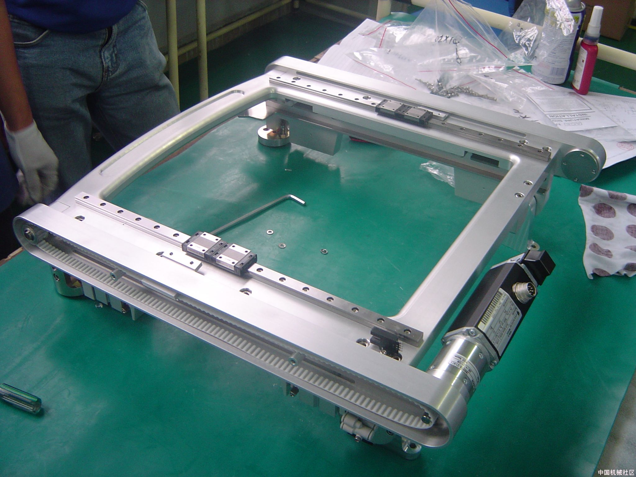

刚好有这样一个模块
这个是在现场拍的。
发表于 2008-11-13 11:07:30 | 显示全部楼层
并不是在同步带上打孔的,不过只能往返直线运动。
发表于 2008-11-13 11:36:26 | 显示全部楼层
回复 52# 钨锰合金 的帖子
这种不是圆周循环的结构不知道狼友能够用不?

发表于 2008-11-13 12:06:59 | 显示全部楼层
原帖由 钨锰合金 于 2008-11-13 11:07 发表
特点就是与精密导轨连在一起,能保证高速平稳运动。
据说这个是世界同类设备中最快的。

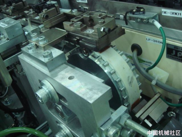

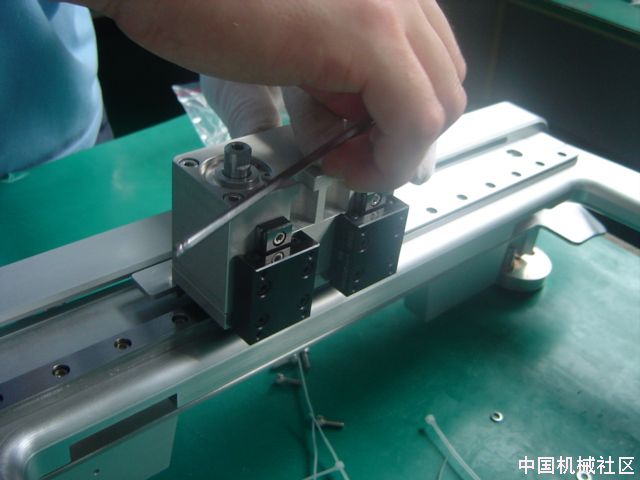

 楼主| 发表于 2008-11-14 16:04:25 | 显示全部楼层
今天去别的地方看到了一个很好的方法,同步带不用开孔,但是带轮就得加工一下了 请看下面的图片
这个方法怎么样呢?请大家继续指导
带轮上面加工了一个让位槽
带轮上面加工了一个让位槽
夹具安装方法
夹具安装方法
发表于 2008-11-14 16:07:00 | 显示全部楼层
这种情况我们都是自己做,
可以做,打孔用螺栓拧就行,同步带轮中间车槽,让开螺帽就行

发表于 2008-11-14 17:00:36 | 显示全部楼层
宁波的那几个同步带厂家竞争激烈,带轮你只要出图人家就会为你定做,价格也不高的。不管是带上开孔装挡块用中间没有齿的带轮还是58楼的带轮,只要给要求应该都做得。距离长担心不稳也可以在主要承载区加张紧轮或者过渡轮支撑
