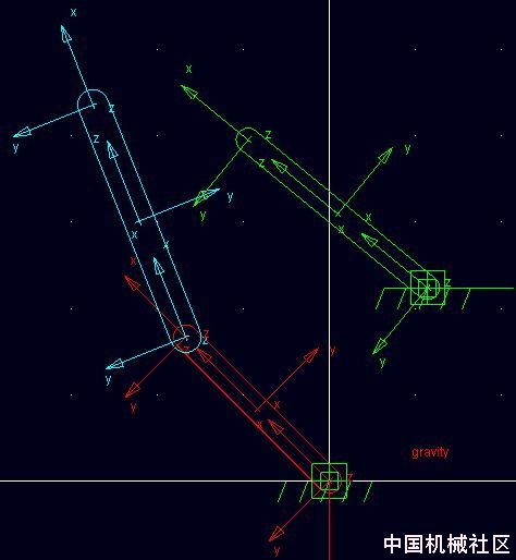

adams建模
# B# w3 X6 L4 N& l' Q; k. O- r大家好,我有一个问题,想向大家请教一下:. T0 |, ^# ?5 C4 I; l
如下图所示:红杆长108,蓝杆长155,绿杆长125,与红杆连接的点坐标为(0,0),而与绿杆连接的点坐标为(55,116).6 Q7 t8 [5 q& w) c& W2 X5 I
; @1 B- y; G, I( ?2 R" ^; p) e& M本人在建模的过程中,如何让蓝杆与绿杆相连接起来,谢谢!
发表于 2009-3-26 21:34:50 | 显示全部楼层
先用2 bod-2 loc创建转动副
发表于 2009-3-26 21:39:10 | 显示全部楼层
再装配模型
  A) i2 V) `& i# o9 Q点击 仿真
. R  I8 E6 b  P单击 detailed simulation panel  a; V5 @, R& [
单击对话框中的perform inital conditions solution
' Q! i$ Q; g* t3 X9 K% v. e单击 save  the model
- K+ s/ x: d" r2 X( E改名6 Z. w+ b: v6 i
单击ok
发表于 2011-9-19 20:21:23 | 显示全部楼层
直接建立点酒可以连接一起了吧a
