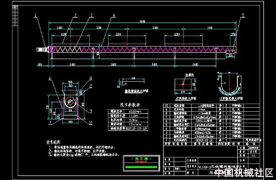

WLS无轴螺旋输送机 这个机器谁了解 请指点

WLS无轴螺旋输送机      他的优点 用途
发表于 2008-10-26 20:21:55 | 显示全部楼层
与输送槽之间的间隙可以自动调节,中间减少支承轴承,效率提高了。

发表于 2008-10-27 05:13:13 | 显示全部楼层
3楼所发文件从代号LS看,似乎是普通螺旋输送机。无轴类型其代号应为WLS。
我这里发一张图片和图纸吧:
1649494213_906718.jpg 20061251165293211249.rar (59.26 KB, 下载次数: 56)
发表于 2008-10-27 05:22:11 | 显示全部楼层
所谓无轴,应是指螺旋叶片中段和终端没有用轴承支承。螺旋叶片的中轴线还是应该有一根钢管穿过的。
4楼的图片和图纸是刚刚用谷歌搜索,在搜索的首页得来,也许楼主已经看过。
不过螺旋输送机是个比较简单的的机械,不会有太多的技术要点。
发表于 2008-10-27 17:00:09 | 显示全部楼层
设备由驱动装置,无轴螺旋叶片,U型槽,耐磨衬板,盖板等部分组成。
构造简单,因为料槽中无轴承,输送流畅,无缠绕。
主要用在水处理行业和垃圾处理场等
