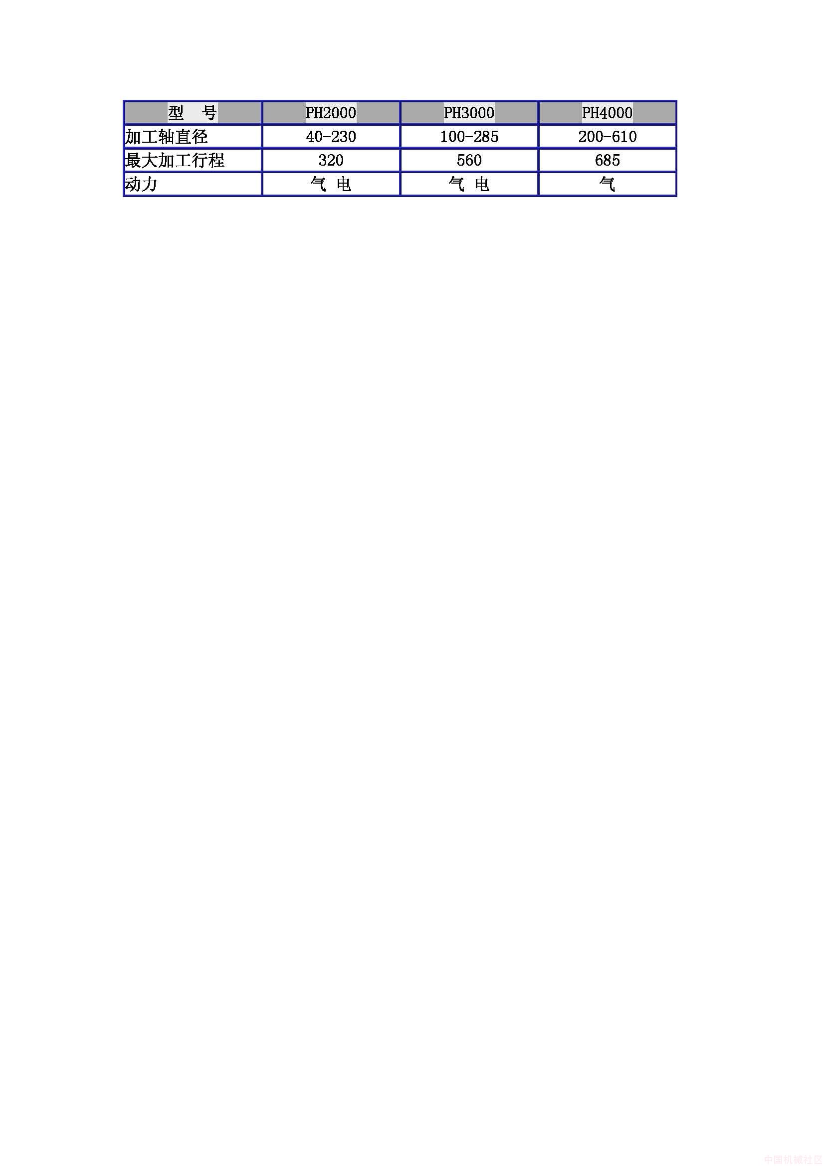

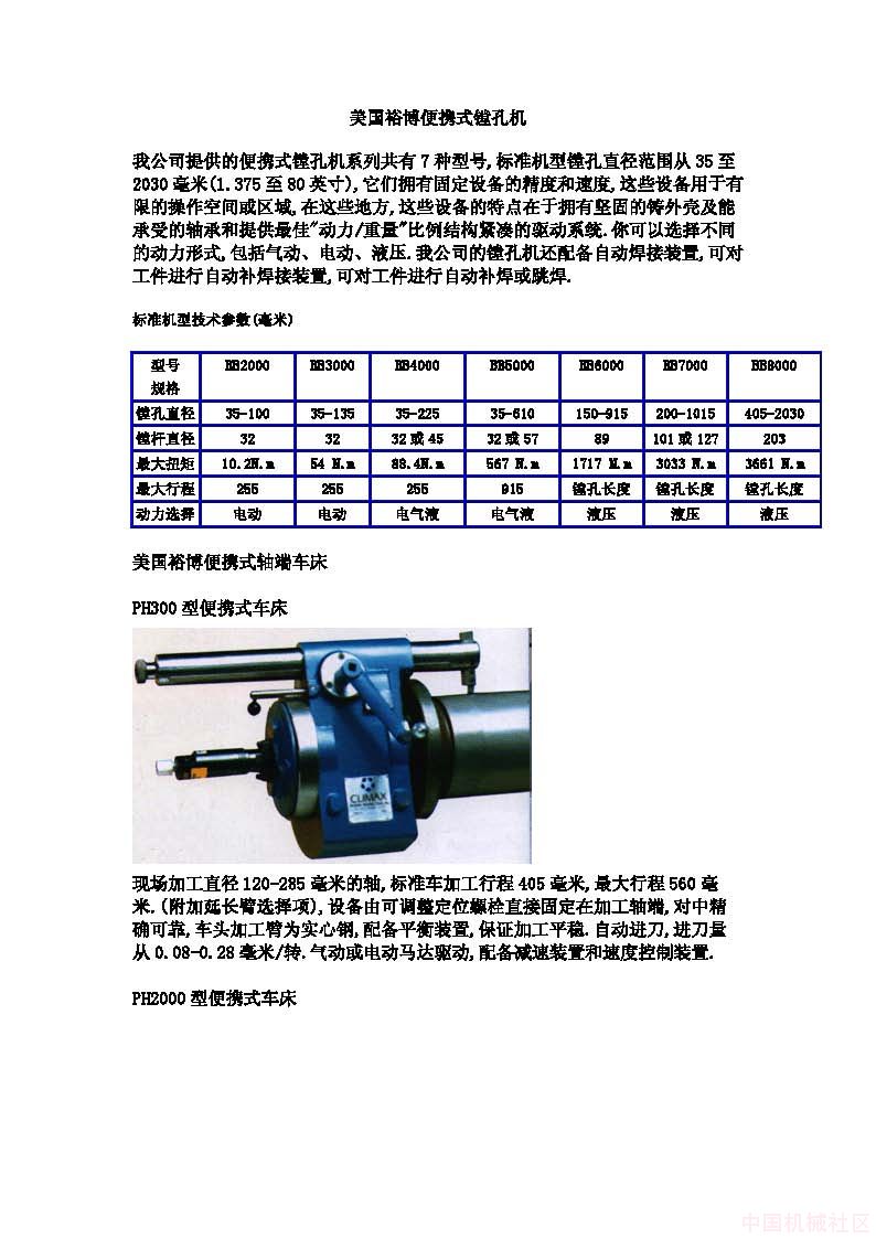

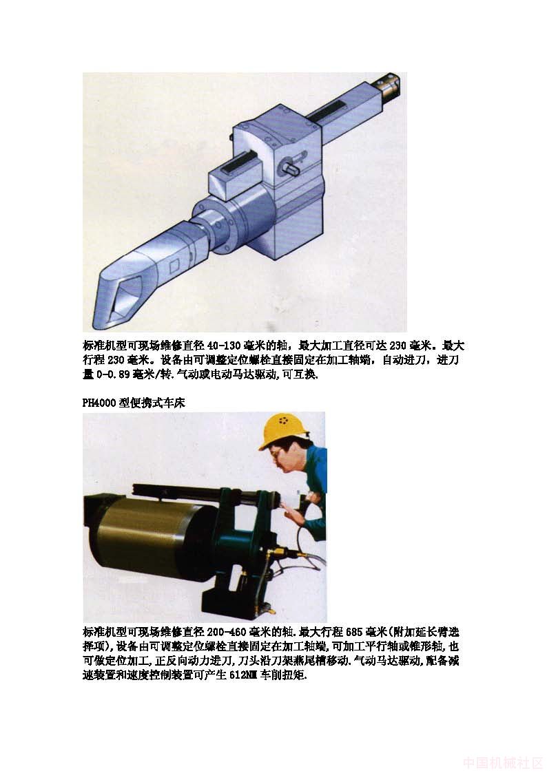

国内是否有公司研制开发便携式镗孔机和轴端车床的产品?有没有可以供参考的资料?美国裕博公司有类似产品,但不仅产品奇贵无比,而且委托他们现场加工的加工费也奇贵无比。在一些场合因空间限制,还非要采用裕博公司的产品(主要是体积小)。因此领导想自己开发类似的产品。从网上查找了一些美国裕博公司产品的资料,但都十分粗略,无具体结构的示意图。眼看工作就要启动了,至今还没有头绪,真是发愁啊。还望各位兄弟姐妹帮助。谢谢!

刚才去了“广州新成机械技术有限公司”网站,其昌品介绍上面有3张图和本帖搂主在首帖所贴出的美国公司的3张图片完全一样。
这个广州公司也许有着一些类似产品,但是否有搂主首帖图片上的东西,置疑中。
莫非反过来,是美国公司盗用了广州新成的图片?
