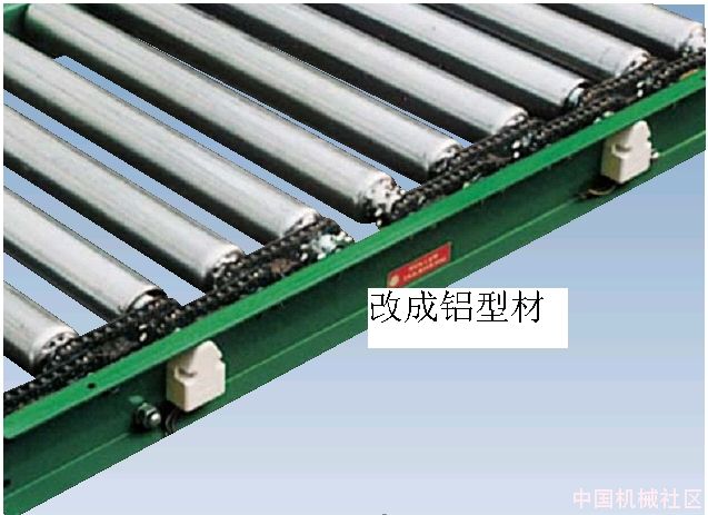

一般的滚筒输送机侧边都采用C型钢或钢板弯曲成形,见附图。但是我有见过侧边用铝型材的,只是距离较远没看清楚,请问滚筒输送机侧边如何使用铝型材? 十分感谢!!!
(最好有照片或CAD或SolidWorks或其它图档也可以,这样比较好理解)

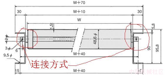

 楼主| 发表于 2008-9-20 20:57:09 | 显示全部楼层
原帖由 憨老马 于 2008-9-20 08:55 发表
铝合金框架的我见过,但是没照片。
没照片能否用文字说明一下滚筒与侧边铝型材如何连接的,谢谢。(如果能画个示意图最好)
发表于 2008-9-21 07:55:20 | 显示全部楼层
铝型材四面都有T型槽,滚筒轴承座或轴座上制作与其相配合的凸台作垂直方向定位,然后通过螺栓和槽内螺母就可以固定轴承座或轴座,滚筒间距可作调整。
使用场合应该只是輕负荷类型。

很多都是用铝型材的,用C形钢的反到很少,用型材的形状大概是一个"凸"切掉一半,然后在型材通槽固定即可
 楼主| 发表于 2008-9-22 21:40:52 | 显示全部楼层
原帖由 zzgghh17 于 2008-9-21 22:50 发表
铝型材是热挤压工艺,对模具的要求很高.模具又对型材截面的壁厚和米重,周长要求很高.常见材质有6063,6061也有70系的,但70系对挤压要求高,状态分为T4,T5,T6.每次加工挤出一般为6米长一个单位.我看你 ...
我不是要加工铝型材,我是想要知道滚筒与侧边铝型材如何连接的。
如附图中就可以很清楚看到滚筒与侧边的连接,但是可惜不是铝型材。
