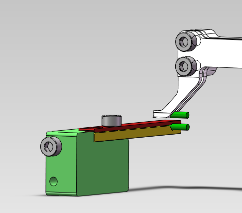

请教各位大侠一个小问题
 楼主| 发表于 2018-12-4 13:37:25 | 显示全部楼层
远祥 发表于 2018-12-4 13:18
上下两个压紧块都是45号钢吧?两个螺丝的距离是没什么问题,但压紧零件的点为啥离压紧点这么远?建议改近一 ...
说的好有道理,不会选材,本来想要304不锈钢,不知道是不是难加工,
请问是不是用45号钢更好呀,还有好在哪?

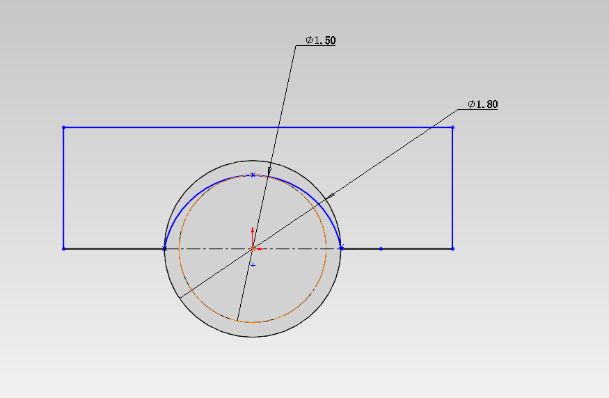

还有是不是上下都做圆弧比较好?圆弧怎么做比较好,我画了个图,蓝色线表示那个圆弧...
大侠能不能教一教我,到底应该怎么画这个圆弧啊?我想上下都这样可以吗?
问题太多了....
想了想,我觉得两个v形槽还是不现实的  发表于 2018-12-5 10:55
还是做两个v形槽会好一点  发表于 2018-12-5 10:53
你看看最后的那个图怎么样?干涉的话,只要能夹紧应该也行,能夹紧吗?只为了能夹紧  发表于 2018-12-5 10:52

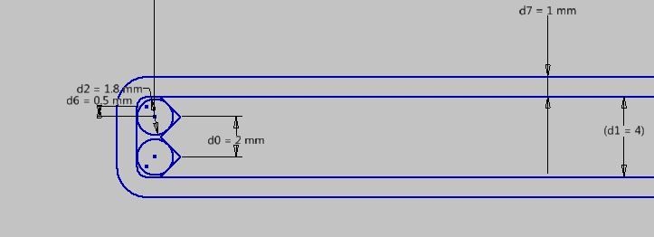

如果上面板开园弧,圆弧最好大于圆柱的直径,或者上面板改成平的,下面V形槽再深点 按现在的设计上下会有点干涉  发表于 2018-12-5 09:00
加工起来不困难,线切割全搞定  发表于 2018-12-4 13:55
 楼主| 发表于 2018-12-4 13:39:14 | 显示全部楼层
韩寒11 发表于 2018-12-4 13:36
v型铁是可以直接定位的,上边弧形的板子不需要,平的就行
它这个要夹紧的,因为这个是准直器,需要对光,光对好以后,再固定住它,再挪走治具,不能动,不然光就偏了
V形直接就能定位,上面小圆弧实际也相当于一个V形槽,上下会干涉  发表于 2018-12-5 09:02
 楼主| 发表于 2018-12-4 13:52:41 | 显示全部楼层
晓昀 发表于 2018-12-4 13:26
在右边用一个螺丝压,会不会跟跷跷板一样?这边压,左边会翘起来。
另外,两个板这么薄,结构上做改变也 ...
这么一说觉得也是,还没有问供应商能不能做,
主要是上下两个圆柱体要同时固定,同时每个都要能微调,
两圆柱体间间隙才2mm,这东西太小了。。。
自己又没有能想到什么好法子。。。

我感觉上面板做成平板就行了吧,另外如果可以把悬臂缩短一点更稳定。

换个思路呢?
上下本来就没有多少空间,再上下咬合?

加紧松开靠上螺钉,太啰嗦

脑子笨没有明白....
这样能实现两个单独调节吗?
 楼主| 发表于 2018-12-5 08:45:46 | 显示全部楼层
向宏 发表于 2018-12-5 06:32
加紧松开靠上螺钉,太啰嗦
请问你有什么好的想法吗?
目前我只能想到这种。。。。
 楼主| 发表于 2018-12-5 08:47:34 | 显示全部楼层
其实那个悬臂只有30mm,看起来长而已,因为东西小
了解了  发表于 2018-12-5 10:44
