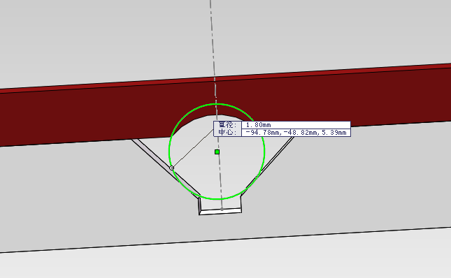

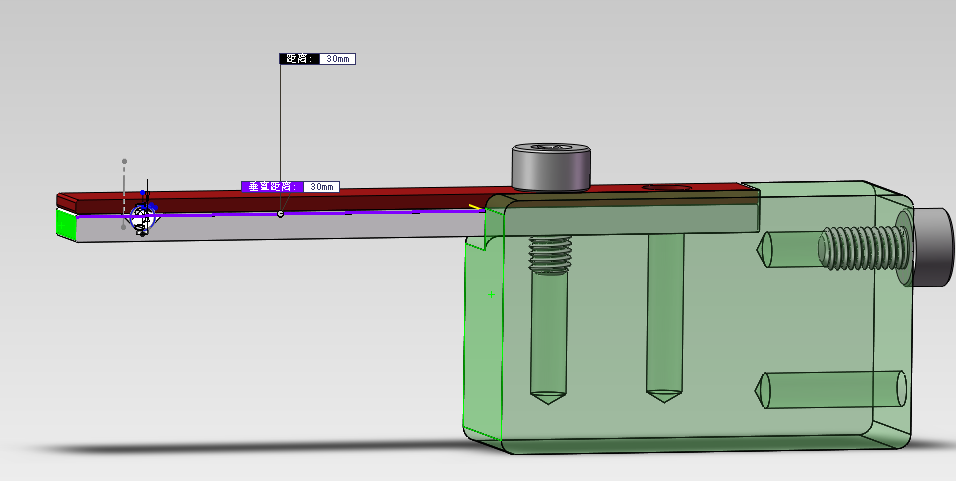

请教一下各位大侠
我这么画治具的话,用两个螺丝拧,距离一端为30mm,能拧紧吗?

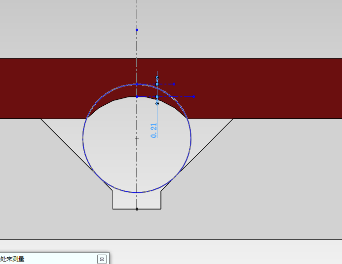

还有圆柱体的固定,圆柱体为直径1.8mm,图中的v型块+上面挖了圆弧可以吗?
还是圆弧直接做成平面就好呢?
上面的板1mm,下面的板2mm
图1
图1
图2
图2
图3
图3
发表于 2018-12-4 11:55:55 | 显示全部楼层
我的评估,都没问题

目的就是为了夹紧1.8mm的准直器,然后用胶水和塑料块固定住

发表于 2018-12-4 13:18:29 | 显示全部楼层
上下两个压紧块都是45号钢吧?两个螺丝的距离是没什么问题,但压紧零件的点为啥离压紧点这么远?建议改近一些。圆柱的压紧面还是圆弧的压紧力会大一些,因为圆弧面接触的面积多。
发表于 2018-12-4 13:26:26 | 显示全部楼层
在右边用一个螺丝压,会不会跟跷跷板一样?这边压,左边会翘起来。
另外,两个板这么薄,结构上做改变也不好做。
发表于 2018-12-4 13:36:47 | 显示全部楼层
v型铁是可以直接定位的,上边弧形的板子不需要,平的就行
